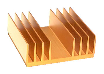

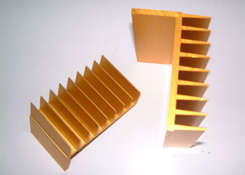

Les comento una inquietud que me planteo con este amplificador. Resulta que por la ubicación de los conectores de alimentación, bobina y Capacitor de poliester se complica colocar algún perfil de disipador que posea buen rendimiento. Ya que solo es posible utilizar con aletas tipo ATX o algo asi:
Entonces se me ocurría la idea de colocar los Mosfet y el Tip del otro lado de la placa, soldandolos hibridamente entre SMD y through and hole. Es decir, haciendo el agujero correspondiente, colocarlo y soldar estilo SMD.
De esta manera, el disipador podría ser algo asi:
Pudiendo utilizar este amplificador a buena potencia y casi sin depender de ventilación forzada. Y quizás al estar el disipador conectado a GND se elimine algún que otro ruidito de alta frecuencia que escucho alimentando con una SMPS.
Es mas, con un buen perfil como ese podemos colocar dos placas en un solo disipador reduciendo bastante el espacio ocupado.
Que opinan al respecto? Lo veo como una solución para no rediseñar el PCB completo.
Muchas Gracias
Experimentador he buscado por todo el hilo sin encontrar alguna respuesta a mi pregunta de si es conveniente o no. Podrías orientarme por donde puede estar dicha respuesta? Muchas gracias
Tenes que leer el hilo completo, no sólo mirar a ver si lo encontras a simple vista, lo que planteas ya se hizo y fue lo más lógico por el reducido de la placa, además hay unos pcb a lo largo del tema que tienen la placa modificada con el espacio la el disipador modificada tanto así como las resistencias que bajan el voltaje para los integrados "los de más de 2W"
