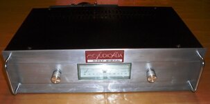

Hola cómo están. Le llegó el momento de reparar a un amplificador cirujeado de un container, le falta el transformador y quería ver si me pueden ayudar a descubrir la tensión para comprar el transformador, ya se que es fuente partida pero no me doy idea de la tensión y el consumo. Subo fotos y voy posteando avances a la brevedad, gracias !
Hola. Tenes en manos al clásico legendario amplificador Petterson también comercializado en kits para armar en establecimientos técnicos , version años 70s (Colegio Juan XXIII entre otros"CJXXIII) . La etapa de potencia similar a RCA y Harman Kardom, en su momento de muy alta fidelidad , hoy en dia topologias identicas se siguen utilizando son y serán las mas robustas y versátiles , un típico clase AB cuasicomplementario de potencia calidad ultra alta fidelidad dependiendo del armado y calidad de sus componentes nunca superado aun . Etapa de entrada diferencial estabilizada por zener, un driver clase A pura , bias termocompensado y salida NPN.
La tension de alimentación para la version que tenes ahí es exactamente 35+35 Vcc min , o sea necesitas al menos un transformador de 25+25 Vca con 4 amperes de corriente min, y tenes una potencia estéreo de 50+50 W/8 Ohms RMS de calidad y bajista THD. La etapa está integrada con un circuito limitador de corriente a modo de protección contra cortos en la salida de parlantes. Solo toqueteando dos valores de resistencia podes usarla en 4 Ohms sin que se dispare dicha protección. Cambiando solo 2 transistores driver por unos TIP llegas a 120 Wrms por canal obviamente con mas tension de fuente cosa que se hacia en demás versiones de mercado. Adjunto documentación antigua de tu amplificador. Saludos cordiales!

Gracias por tu pronta respuesta indemornin !
Que grande ! Muchísimas gracias, recién estuve probando el pre con una fuente partida de 15 V y funciona perfectamente, voy a ver el tema transformador entonces a ver cuánto está, éxitos !
La placa control de tonos pre y filtros se alimenta tambien con los 35+35 Vcc de la fuente (o sea +35/0/-35) ya que la placa tiene dos zeners y dos resistencias como ves que bajan y estabilizan la tension necesaria a +-15 Vcc. La placa preamplificadora /ecualizadora que ves cerca de las fichas din es el pre de fono magnetica, esa trabaja con +35 V y tierra.

Ok, si hice esa fuentecita para empezar a probar algo con piezas que tenía de desarme, voy en procura del transformador, será poco un 24 + 24? Porque sino lo tengo que mandar a hacer, preferible 5A. no?
Hola cómo estás! Los capacitores de la fuente son de 50 volts
Ok, si hice esa fuentecita para empezar a probar algo con piezas que tenía de desarme, voy en procura del trafo, será poco un 24 + 24? Porque sino lo tengo que mandar a hacer, preferible 5A. no?
Si conseguis transformador 27+27 x 5Amp mejor, y es estandar , con 24+24 anda bien pero la potencia es algo menor. Ambos casos no precisa modificar circuitos y valores .slds!
