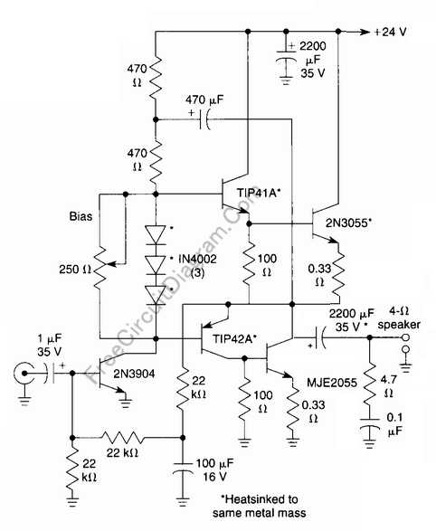

Yo lo armé pero no tuve buenos resultados :cry: asi que me decidí por algo mas engorroso que si da 1,5 watts a 12 vols pero neceistop algo de 5 watts RMS por canal si alguien sabe algo por favor, les dejo el circuito que armé

Fijate que tu mismo circuito , alimentado con 24 V daría 5 Watts con parlante de 8 Ohms y 10 Watts con parlante de 4 Ohms.
Quizás haya que agrandar un poco el disipador.
OJO que tenés que invertir el capacitor de salida al parlante
El circuito es medio horroroso (entrada por VAS) pero debería andar :
http://freecircuitdiagram.com/2008/08/26/simple-10-watts-audio-power-amplifier-using-transistors/
Y sinó armate el : https://www.forosdeelectronica.com/f31/amplificador-z-30-sinclair-diagrama-pbc-5526/
