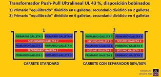

Los conexionados ahora están correctos, pero vas a tener que rever la cantidad de galletas, o las del primario, o las del secundario.
#Más adelante lo explico.
ahora lo que quiero calcular es el espesor de capas si usted sabe el espesor habitual del aislante que va entre capa a capa y entre galletas para ver si da la altura seria optimo!
Entre capas del primario, puedes utilizar papel presphan, o mylar, ambos de 0,05 mm de espesor.
Entre capas del secundario, puedes utilizar mylar de 0,125 mm de espesor.
Entre galletas del primario, y el secundario, también utilizar mylar de 0,125 mm de espesor.
Importante barnizar cada capa de espiras, además de mayor aislación, y protección contra la humedad, brinda rigidez mecánica.

# Ahora lo explico con el gráfico que publicaste de las cantidades, y disposición de las galletas ⬇️
En los transformadores de salida de audio donde primarios, y secundarios se dividen en galletas, y se intercalan, la galleta, o las galletas del secundario debe / deben estar cubiertas por arriba y por abajo con las galletas del primario, esto es para favorecer el acoplamiento entre primario, y secundario.
Mira estos esquemas, que te servirán para encontrar el número correcto de galletas, y su disposición: ⬇️

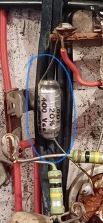

Tambien sin querer toque con el soldador un capacitor de film de polyestyreno y se derritió un poquito un extremo desconozco si se llego a perforar, queria saber cual es el remplazo ideal.

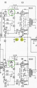

El capacitor que muestras es de 1500 pF ( 0,0015 uF), cualquiera de poliester, polipropileno, o poliestireno sirve, siempre que sea de la misma capacidad, y tensión de trabajo.
Pero, ¿es el capacitor que dices que derretiste?
Te pregunto esto porque en el diagrama del circuito no hay capacitores de 1500 pF, los capacitores con capacidades más cercanas que hay en el diagrama son de 2000 pF, y 2200 pF.

Buenas tardes noches Sr @Rorschach la imagen era ilustrativa, el capacitor es de 560pf supongo que de unos 600v minimo es uno que esta conectado al zocalo de una 6bq5 adjunto foto. Me es raro que esto no suceda en forma simetrica con la del otro canal...
ANTES DEL ACCIDENTE 560pF
UNO CRISTALIZADO .001uF 400V

!En realidad nunca me gusto ese tipo de circuito doblador enpleyado por Audinac !
!Ese que fue originalmente enpleyado lo tipo " doblador de mea onda" , yo prefiro sin dudas algun la topologia "doblador de onda conpleta" , donde lo rizacho (ripple) y la capacidad en fornir corriente para lo paso final de amplificación es de mucho mejores prestaciones !
Las conecciones del circuito canbia mucho poco , los conponentes enpleyados practicamente son los mismos , mucho enbuera yo prefiro agregar resistores en paralelo con los capacitores de filtrado para lograr un mejor enpareamento de tensiones en los dos capacitores que conpoen ese doblador de tensión .
Lo circuito doblador que propongo es lo mismo enpleyado en casi la totalidade de las fuentes conmutadas de computadoras personales ( PC) .
