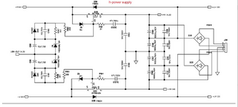

Buenas tardes amigos, hoy tengo una inquietud sobre los amplificadores TD algunos también los llaman HD y investigando encontré algo sencillo se los quiero compartir, para que debatamos sobre este tipo de amplificador y si alguno tiene un esquema sencillo seria de provecho
este mas o menos se ve el esquema pero lo raro es que no veo las bobinas de los voltajes
Ahi veo unas bobinas con una referencia, ese sera el valor real???
Edito el mensaje que habia enviado, me puse a investigar en la pagina de mouser y pues las bobinas que aparecen en el esquema son de 4.7uH (VER2923-472)
