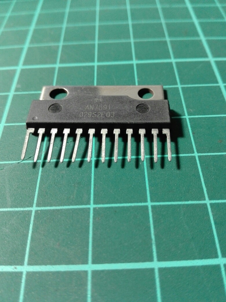

saludos colegas...he estado buscando el pcb para un an7591...si alguno lo tiene y me lo quiere socializar...pues aki espero. gracias de antemano
No aparece un diseño de PCB , tendrás que hacerlo
Esa placa es la primera versión, para que revisen
Falta agregar algunos detalles como agrandar los pads y el acento a electrÓnica
Mide 5x5cm
adjunto la placa ya montada pero le estuve comentando a Emis que no me funciona...de paso tambien adjunto otro esquema que encontre de esta pastilla que es diferente en algunos dispositivos.

Una pregunta, tu CI es nuevo o es usado? puedes guiarte por el esquema de los aparatos Phillips
Puedes poner una foto por la parte inferior de tu montaje?
Como resolviste el mute y el stby?
colegas les comento que por fin pude montar la placa con el an7591...el impreso que socializo emis sirve solo que la resistencia que tiene en la pata 1 a la 6 hay que eliminarla, tambien el filtro de 100uf conectado en la pata 1....el puente que tiene en la pata 6 a positivo lo que hace es quemar el CI...porque si se conecta directo a los 12V de la entrada de CD puffffffff...hay que ponerle un regulador de 5V (78005) y listo...espero que esta informacion les sirva para algun que otro cacharreo en el futuro.
Aquí les subo lo que hay que agregar...Emis recuerda eliminar el puente de la pata 6...lo que pasa es que si se conecta la pata 1 que es el mute entonces se queda mudo...

Ahhh , la pata 6 es Stand-by que necesita 4,5 V , o sea que se le pone el 7805 o desde los +12V con un divisor de dos resistencias de 8k2 y 4k7 a masa y del medio a la pata 6 ;) (y)
