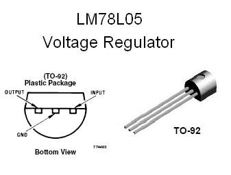

EMIS si no es molestia brother quisiera que tambien lo hicieras pero en ves de las dos resistencias con un 78005...asi en caso de que alguien quiera montarlo con el reguladro no tenga que hacer adaptaciones....que opinas
Es compatible con el LM78L05 , que también iría con el plano hacia atrás :
Por ahí va la cosa?:unsure:
