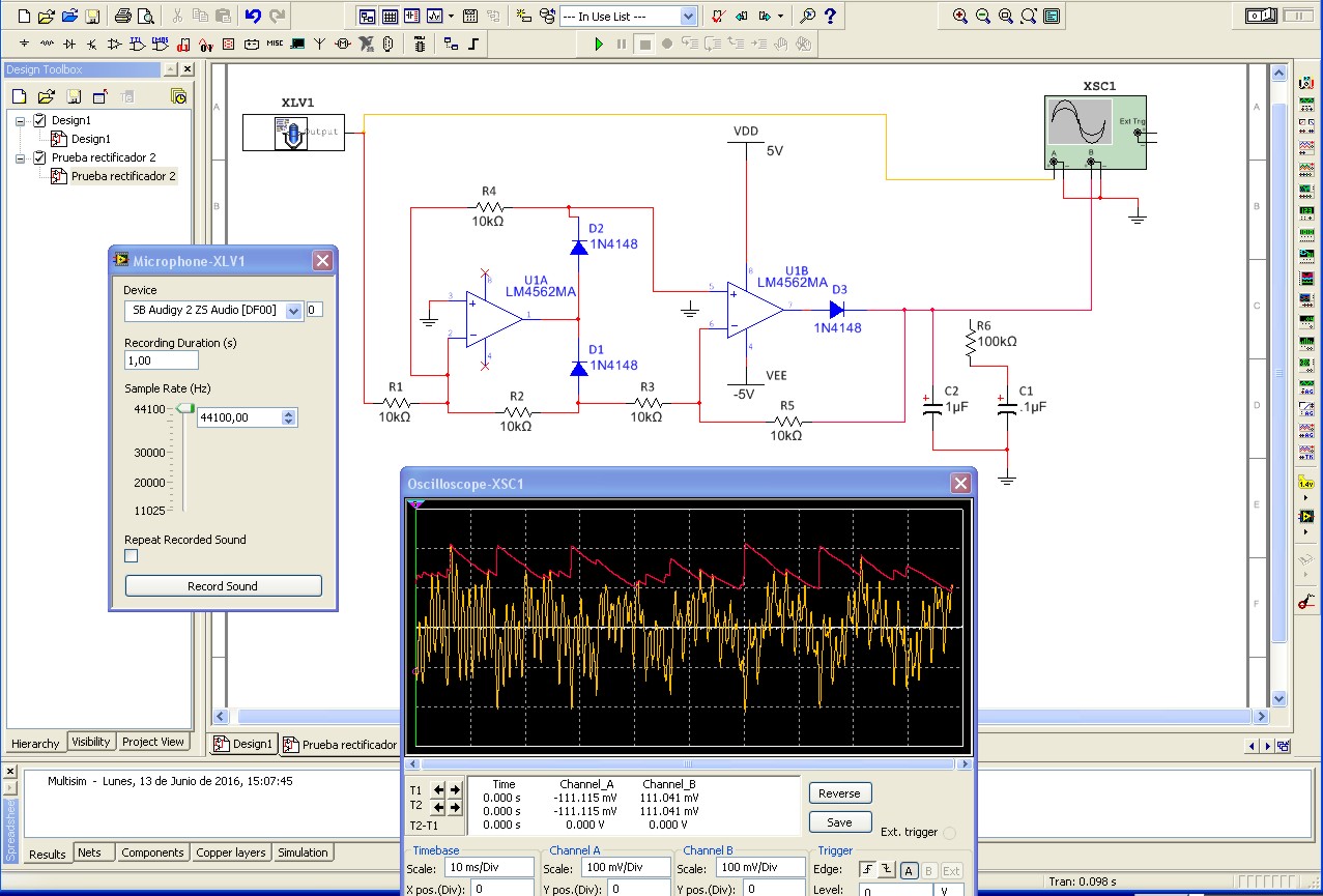

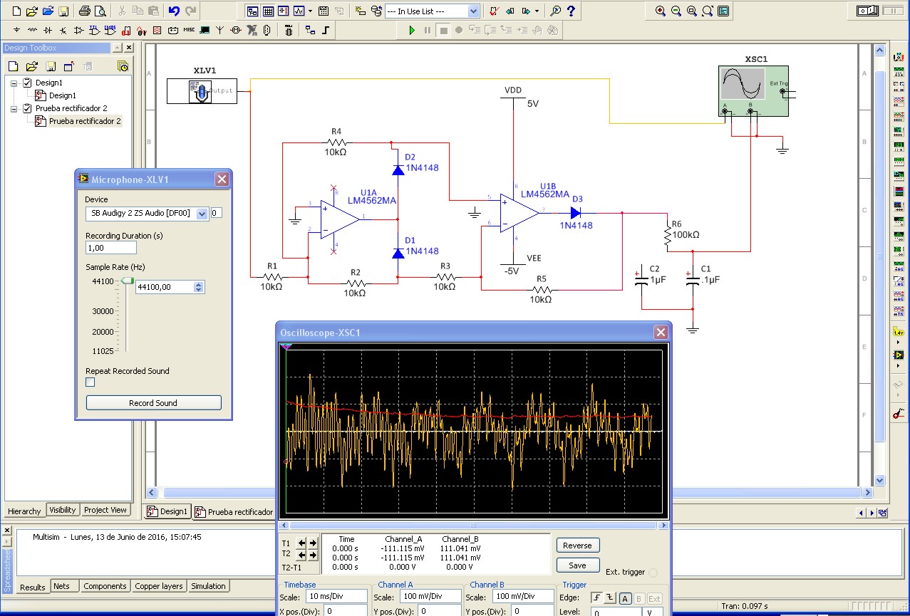

Arranco la segunda parte del tema sobre los medidores en base a la idea de analizarlos como un dispositivo compuesto por dos partes, el circuito la que medirá la señal y el display de representación.
Con respecto a cómo medir la amplitud de una señal para evaluar su nivel, tenemos tres posibilidades:
1) Valor pico
2) Valor medio
3) Valor eficaz o RMS (Root Mean Square)
Para obtenerlos debemos transformar la señal alterna en continua o sea obtener su valor absoluto, lo que hacemos al rectificarla, debiendo hacerlo en ambos semiciclos, lo que corresponde a una rectificación de onda completa.
Por mi experiencia en audio, hay que usar un rectificador de precisión. No es recomendable usar simplemente un diodo para bloquear un semiciclo y lograr una continua pulsante, porque perdemos la mitad de la información y la alinealidad de los diodos, sobre todo en baja señal, es notable. Comúnmente una señal alterna esta acoplada capacitivamente y se va a acomodar de manera que su valor medio sea cero, pero los picos pueden ser tanto positivos como negativos. De bloquear alguno de ellos estamos perdiendo la mitad de la información. Por lo que para mí es obligatorio usar un rectificador de onda completa.
La manera de lograrlo es usar amplificadores operacionales junto con los diodos para crear un “diodo perfecto” y obtener una rectificación de alta calidad o de precisión. En audio esto es prioritario. Y realmente no es ni costoso ni complicado, siendo las ventajas muchísimas. Dos operacionales, un par de diodos y unas resistencias hacen todo el trabajo.
Ahora con respecto a que parámetro medir, me atrevo a decir que los valores pico solo tienen sentido desde un punto de vista electrónico, o sea solo sirven para verificar si la señal respeta el gálibo (máxima excursión) del equipamiento. Pero no representan de manera alguna la sensación del volumen sonoro.
El valor medio es muy sencillo de obtener al integrar la señal con algún filtro. El que debe tener un tiempo de integración mayor que el mayor período de la señal, para dar un valor representativo. En la medición del nivel de audio lo que se estila es darle el tiempo de integración típico del oído humano, que para ponderar el volumen requiere de unos cientos de milisegundos. Es común entonces encontrar valores entre 100 y 600 ms (por ejemplo, un Vúmetro SVI requiere 300 ms para alcanzar el valor de referencia de 0 VU). Lo malo de este parámetro es que no está directamente relacionado con nuestra sensibilidad al volumen, nuestro oído responde más a la potencia que a la media de la amplitud absoluta, por lo que no siempre es representativo de "cuán fuerte suena".
Por lo que lo más recomendable es obtener el valor eficaz o RMS que representa a la potencia, lo que requiere usar algún dispositivo especial. Yo he probado con varios conversores RMS como ser el AD536, LTC1964, That 2252, AD1836, etc. los que me han permitido analizar y comprobar las diferencias con respecto a medir el valor medio de una señal de audio. Por supuesto también se puede utilizar un conversor A/D y luego calcular el valor eficaz por software, pero esto se los dejo a los programadores de Pics.

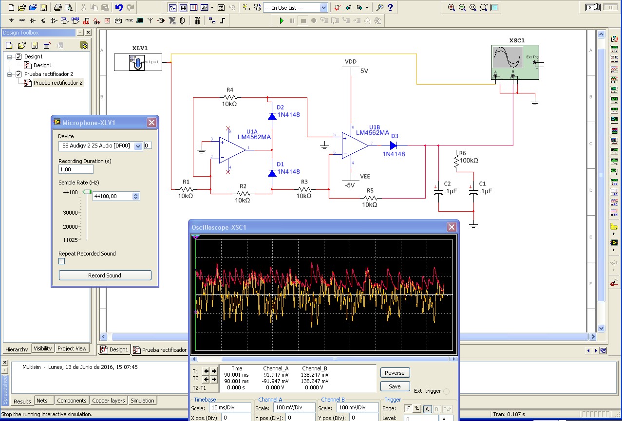

Para mostrarles como obtener estos valores hice unas simulaciones con el Multisim, la primera imagen muestra un rectificador de precisión típico y las señales en el osciloscopio desde la salida rectificada y luego del filtro de integración con un Tau de 10 ms.
Figura 1: Rectificador de precisión y filtro de valor medio
En la figura 2 se ve el resultado de aplicar un filtrado con un tiempo de crecimiento ínfimo de unos 100 uS y 1 mS de descarga. Lo que representa muy bien los valores máximos de la señal o sea los valores pico. Serviría para un medidor de valores pico, pero su dinámica es demasiado rápida y seguro un indicador con este valor de capacitor vibraría mucho.
Figura 2: Rectificador para valores pico con 0,1uF

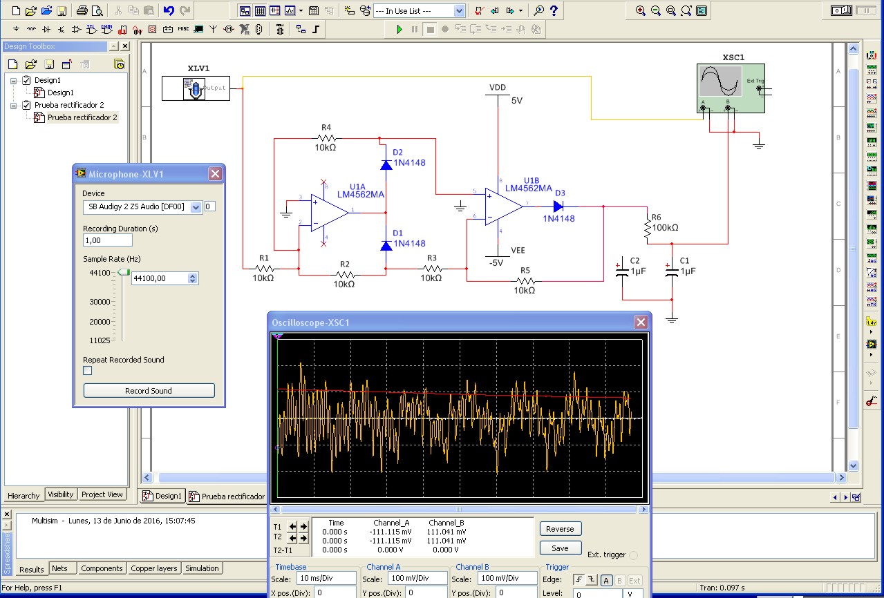

Por lo que un capacitor mas grande como se ve en la figura 3 permitiría mantener los valores un poco más estables, al tener 10 mS de descarga.
Figura 3: rectificador para valores pico con 1uF.

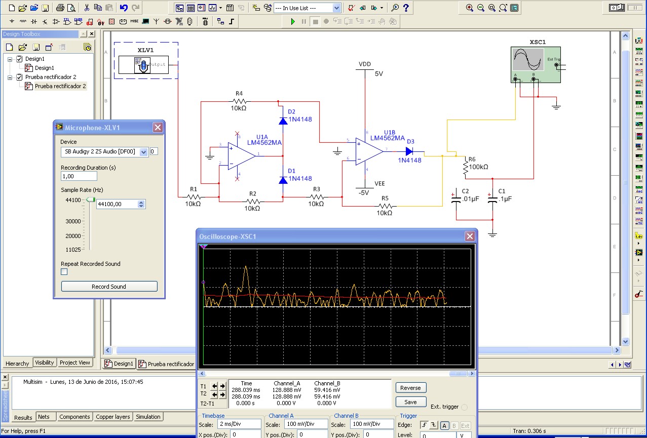

Si lo que deseo es obtener el valor medio, debo integrar la señal en un periodo mayor como se muestra en la figura 4, en este caso con un tiempo de integración de 10mS.
Figura 4: Rectificador para valores medios con 0,1uF.
Por último la figura 5 muestra la integración obtenida con un tiempo de 100 mS. Este valor nos dará una medición muy estable y más representativa del volumen, al margen de lo mencionado antes.
Figura 5: Rectificador para valores medios con 1uF.

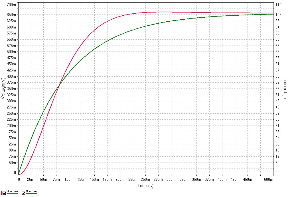

Por lo que conecte el filtro de 2º orden que tenía ya preparado en el Multisim, que se ve en la figura 2:
Figura 2: conversor RMS con filtro de 2º orden.
Con este filtro se ve que la salida tarda un pequeño tiempo en comenzar a trepar, luego la trepada es muy lineal y tarda otro pequeño tiempo antes de comenzar a bajar. Lo que hace que la lectura sea más estable y más fácil de percibir.
Si comparamos un filtro integrador de 1º orden con uno de 2º orden se observa la gran diferencia en la balística. El de 1º orden llega después del de 2º orden como muestra la figura 3:
Figura 3: Comparación entre filtros de 1º y 2º orden.

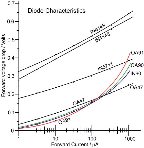

Un tema fundamental es que los diodos de óxido de cobre originales, que llevan estos medidores no están disponibles como componentes electrónicos y creo que parte del secreto está en que su respuesta exponencial es fundamental para obtener la escala del vúmetro SVI. Vean en la imagen la escala en detalle.

En el instrumento de aguja con alrededor de 200 uA se tiene la máxima deflexión y esto se logra por los dos diodos en serie del puente de diodos más una resistencia para dar la sensibilidad indicada por las normas.
O sea que por los diodos circularán entre 5 uA (para -20 VU) y 200 uA (a +3 VU) como se imaginarán esta baja corriente indica que estamos en la zona del codo de los diodos y allí se tiene la respuesta logarítmica. Sin este diodo a la salida la respuesta es de valor medio, con este diodo se transforma en un medidor de unidades de volumen normalizado.

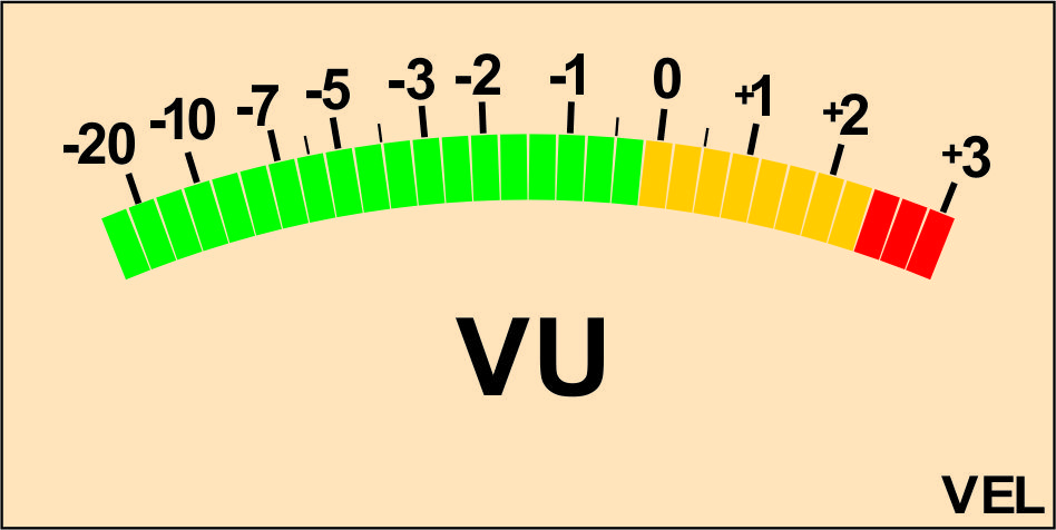

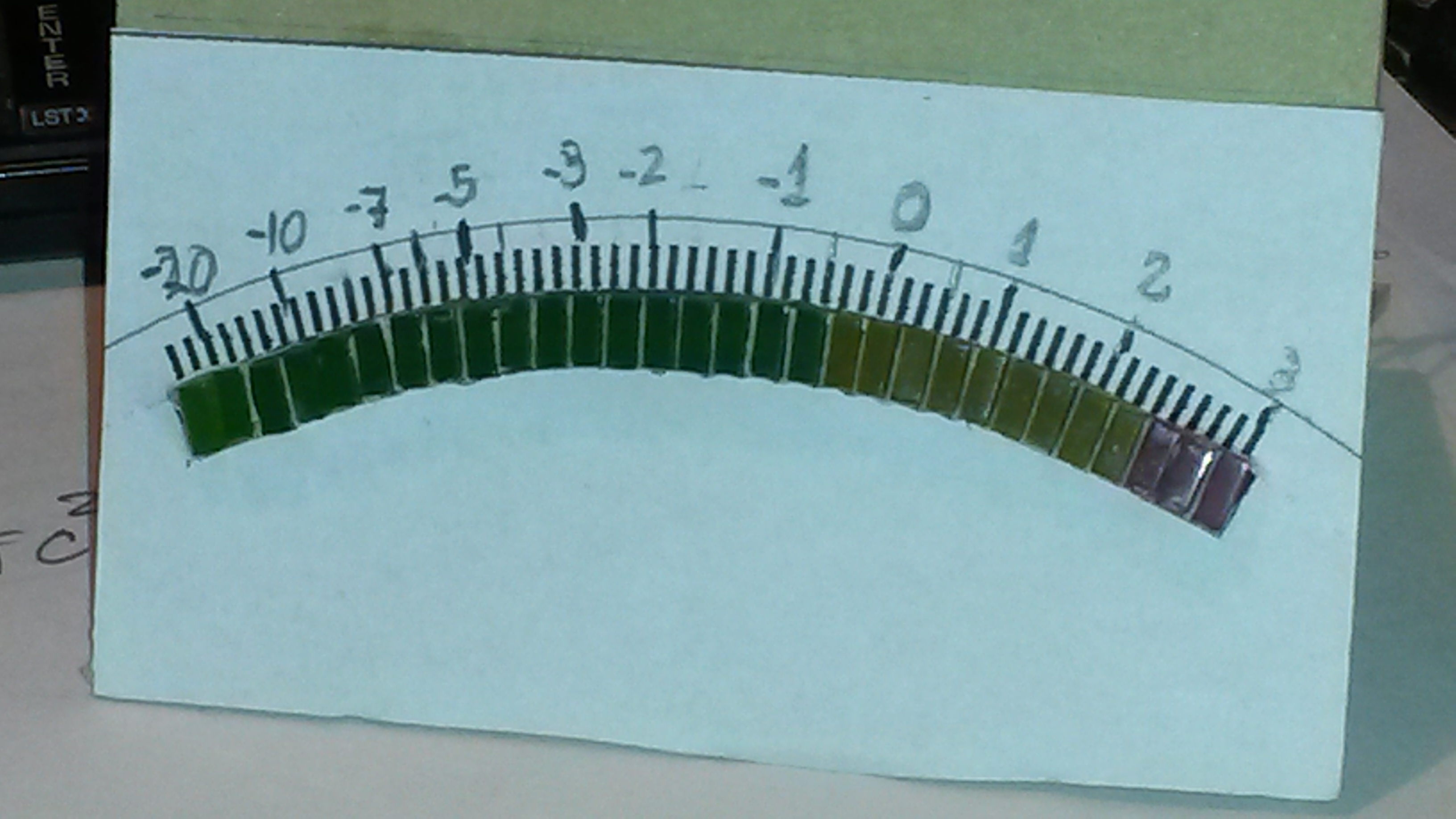

Con respecto al display, la gran ventaja de un instrumento de aguja es que al ser analógico es continuo, o sea tiene una resolución infinita, pero aquí tenemos una gran limitación por la cantidad de LEDs utilizados. Entonces para emular al galvanómetro de manera útil decidí usar 30 LEDs empleando tres LM3914 en cascada. Para los que obtuve las tensiones de referencia desde uno de ellos, de manera que no hay ningún ajuste o calibración necesaria, y si varía la tensión de referencia se corre para todos por igual y la escala relativa es muy estable. Para esto dividí en tres los 1,25 V de la referencia de la pata 7 del más alto en la escala, dando 416 mV por IC y unos 41,6 mV por LED. O sea es un voltímetro de 1,25 V con 30 pasos.
Como la idea es obtener un medidor similar al vúmetro de aguja, tiene que tener el mismo tamaño, por eso elegí LEDs rectangulares de 2x5 mm que en la plaqueta experimental van separados a 2,54 mm y cubren 76,2 mm en forma lineal, para emular mejor la escala se me ocurrió curvarlos un poco con un radio de 80 mm. En la plaqueta final irían separados 2,1 mm para que entren en unos 65 mm, que es el ancho típico de la escala de un vúmetro de 3 ½” y utilizando el mismo bezel.

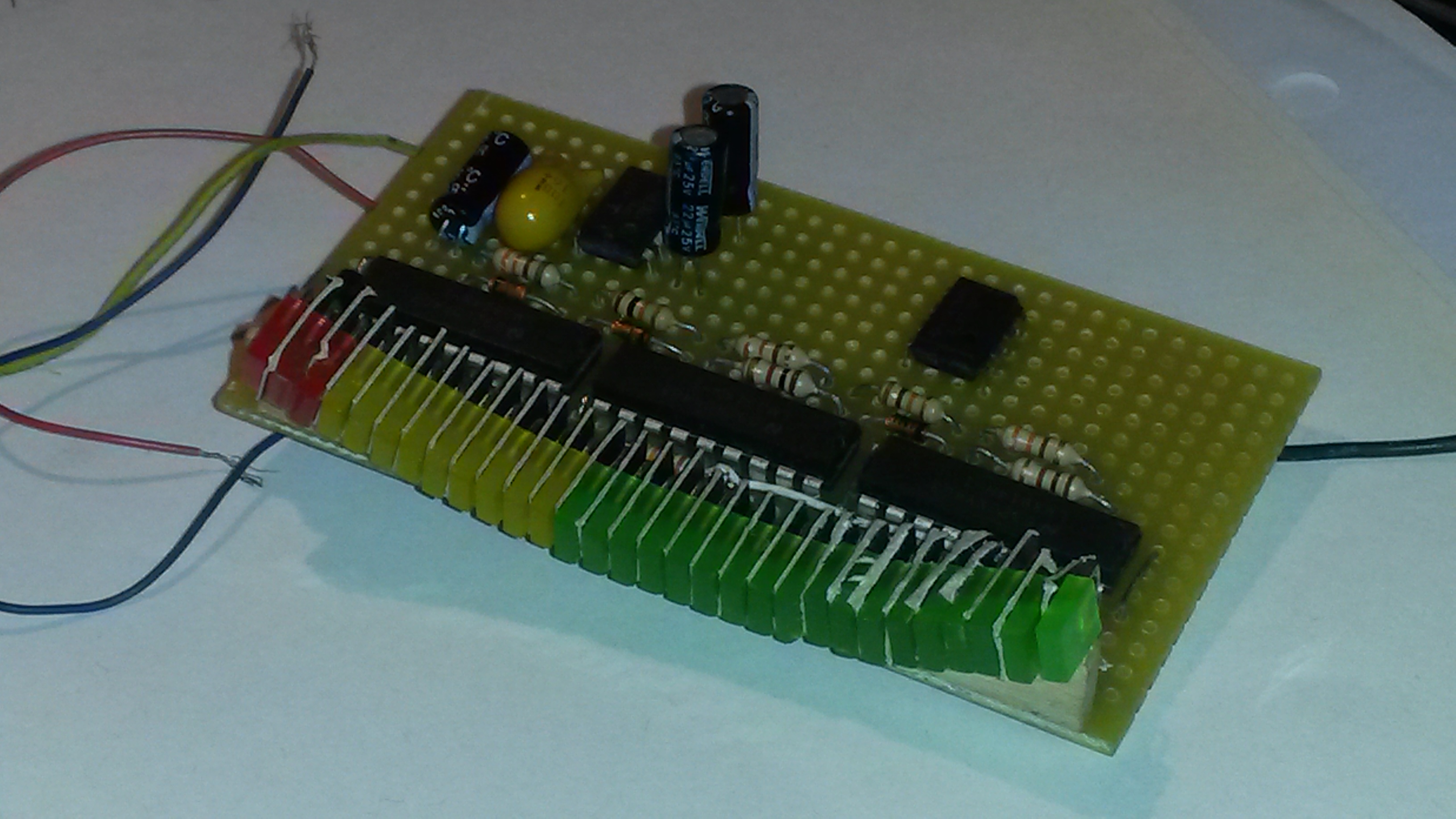

Algunos detalles de la construcción: para que vean cómo quedará terminado le tome unas fotografías a la plaqueta experimental que estoy armando (la ansiedad me ganó antes de terminar de armarla), un detalle es que probé poner cartoncitos entre los LEDs que mejoran mucho la separación de luz, una cuestión de gustos. La curvatura la hice con una pieza de madera balsa. Y la escala de trabajo la hice con el Corel Draw y la ajuste a lápiz, luego imprimiré una final como la que les muestro. :unsure:
La fidelidad del prototipo es bastante buena, tanto en valores estáticos como dinámicos a pesar de usar valores de resistencias y capacitores normalizados. Además, como la impedancia de entrada al filtro varía con la amplitud, el Q no es constante en toda la escala, lo que requeriría usar otra etapa más, pero la sacrifiqué porque no vi una gran diferencia y la idea es que sea lo más sencillo posible. Además, como el display tiene pasos discretos, el salto entre los LEDs hace que mucha precisión se vea enmascarada por la falta de resolución, así que no es tan grave. Con respecto a los colores de los LEDs, para abajo elegí verde, desde el 0 VU amarillo y tres rojos al final, muy bonito. Les adjunto también un bosquejo de cómo sería la plaqueta final doble faz.

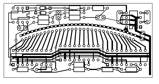

proto_vumetro.jpg​
proto_frente_cpanel.jpg​

Les presento mi diseño de un vúmetro SVI con LEDs, que emula la normativa ANSI 1954 y la IEC 60268-17. 🙂
¡ Excelente trabajo !
Noto que algunas imágenes han desaparecido. Si te parece podrías volver a publicarlas y algún moderador o yo mismo me encargo de ponerlas en el lugar correcto como para que el trabajo quede completo.
