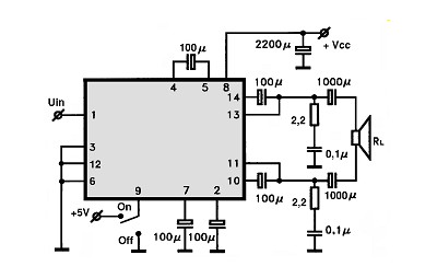

El gran problema con este tipo de amplificador es el capacitor feo que hay que poner a la salida, pero si lo uso en modo bridge, se supone que el capacitor vuela, ya que voy a tener una continua similar de los dos lados.
Oye, si supuestamente hay un voltaje casi igual en ambas salidas, no debe ni salirse ni hundirse el cono de la bocina, o sea que deben haber 0V en las salidas. Si es así, ¿Por qué este ampli los tendrá si supuestamente es un ampli BTL? Sólo es simple pregunta intrigante que me intriga mucho...
Yo también sé que al ser BTL chau los capacitores de salida, pero en este ampli porqué los trae :unsure:
Es el ampli con el circuito integrado uPC1318AV, ampli BTL mono, 20W que funciona hasta con 20V.
Tengo este ampli y siempre me pregunté porqué trae esos capacitores si supuestamente es BTL. Y no es el único, he visto otros que los traen.
http://english.electronica-pt.com/db/images/UPC1318AV.jpg
Seguro que es para proteger el parlante, en caso de que se piante (traducción, se dañe) un amplificador y te deje una continua distinta a Vcc/2.
El problema es que si colocás esos 2 capacitores de 1000uF en serie, es como si tuvieras uno de 500uF, o sea que tenés que ponerle 2 de 2200uF para tener unos buenos bajos con una carga de 4Ohms.
Supongamos que se los quite, no le pasaría nada?, bueno, considerando que el ampli está en buenas condiciones.
Mirá nunca usé ese integrado, así que sin medir te estaría mintiendo. Hacé una cosa, con el tester en continua y sin audio, medí que diferencia de tensión tenés entre las salidas, deberías tener un offset como el que estuvimos discutiendo, como sos exigente, a 3mV :LOL:.
Sí, haré eso para ver que tal. Si tiene menos de 3mV no hago drama :LOL:
