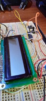

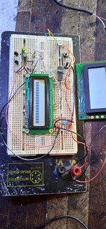

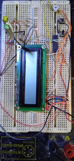

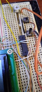

He iniciado el proyecto del capacímetro auto-rango y tengo algunas dudas y consideraciones:
- El PIC16F628A tiene internamente un cristal oscilador de 4MHz. ¿Es necesaria la conexión externa de otro cristal oscilador?
- Tengo un modulo I2C para pantallas LCD que quiero usar en un display LCD de 16x4 y adaptar ésta al Capacímetro. ¿Es posible? (No se mucho de programación).
- ¿Qué otro tipo de LCD se puede usar? Por ejemplo un WD-C1603P ó NCK 12864 (128x64) con backligth LED.
- Los capacitores 22pF para el oscilador de 4MHz son difíciles de conseguir, por cuales otros se pueden reemplazar?
- Tengo un programador CH341 para memorias EEPROM, SPI, que también trabaja con I2C, GPIO. Quisiera saber si puedo programar el PIC16F628A con el CH341?
Anexo imágenes del Capacímeto en el protoboard.
Obviamente no.
Sí es posible, siempre y cuando haya memoria suficiente, si no, cambiar a un PIC16F648A
Solo son necesarios en la versión a cristal y podrían ser de 18 hasta 47 pF.
Más información, ver hoja de datos del PIC.
No.
