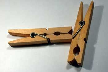

jaja así también le hago a veces pero para evitar estar con la mano sosteniendo al integrado contra la placa, utilizo una pequeña vieja pinza para la ropa.
*Es importante que la pinza ya sea de uso pues el resorte ya no ejerce demasiada fuerza sobre los pines del integrado y se evita un posible doblamiento.
