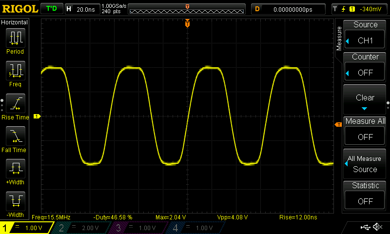

Tomo siempre como referencia la onda cuadrada, que es la que mas sufre cuando subimos de frecuencia.
Aunque mi osciloscopio es un OWON de juguete, los gráficos no son muy convicentes.

La señal cuadrada a 5'5 Mhz

Los resultados a 8 Mhz
El triángulo:
El seno:
La cuadrada:
Aún así, los flancos quedan algo inclinados, me imagino que la placa no dá mas de sí, se aceptan sugerencias para intentar reducir la distorsión.
