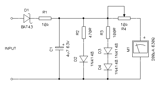

Bueno, aquí dejo el esquemático para el vumetro.
Como ves, no es muy complicado, no requiere de cristal pues utilizo el oscilador interno del PIC.
vum.PNG Y acá está la interfaz al LED de potencia.
El vumetro consta de 15 módulos LED cuyo circuito se muestra a continuación:
led interface.PNG El código está realizado en PIC C.

Luego de darme varios cabezazos contra la pared y de jalarme los cabellos :cabezon:, estuve a punto de volverme loco.
No conseguía hacer que los LEDs tiemblen menos.
El problema principal del diseño anterior, era el bendito condensador C2 que nunca debió estar ahí.
En lugar de filtrar la señal, hacia todo lo contrario, introducía ruido y esa era la causa de todos mis males :cry:
Retirar el condensador y re-calibrar la programación del PIC solucionó el problema.
Les comento amigos, mi penosa experiencia, por si de pronto algún día se animan a construir un vumetro, para que no pasen las de Caín.
El buen carácter ha regreso a mi y orgullosamente les muestro mi progreso. :)
Saludos!!

Hola,tengo una consulta de pronto ustedes saben de algun circuito para conectar el vumetro a la salida de audio de un equipo de sonido.. es decir no recibir el audio desde un microfono electret, sino directo, para que no se vea afectado por el ruido ambiente... de antemano agradezco a esa alma caritativa que me asesore con esto.. saludos!!
Este circuito podría funcionar...
Gracias, Don Rat.
¿Y de pronto, sabes si hay forma de conectar a la salida de audio sin callar a los parlantes?
Ese es otro problema que no consigo resolver.
