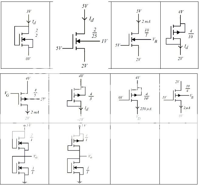

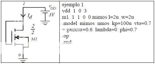

hola me han mandado declarar varias configuraciones de mosfet via pspice, con el estilo clasico de nodo + voltaje, pero hay algunas en las que no me aclaro, y no se que poner. ¿me podriais ayudar? este es un ejemplo gracias por...
