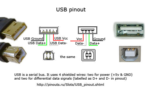

Yo hice hace poco un cable de ese tipo para un disco rígido porque no lo conseguía, simplemente agarré dos cables USB que tenía tirados por ahí, corté uno y separé los 4 cables, de los cuales corté los correspondientes a datos. Al cable entero lo pelé y dejé a la vista los cuatro cables (sin cortarlos). Separé los correspondientes a alimentación y los uní, les puse cinta y listo, está andando así hace unos 6 meses.
Para hacer lo mismo vas a tener que buscar en Google la disposición de pines del USB para medir que cables son de alimentación y cuáles son de datos.

Gracias por la info hasta ahora no desarmo un cable como los de los discos duros externo(esos que parecen 2 conectores unidos) pero segun te entiendo empalmastes la energia de ambos cables y al conector que va al cargador simplemente le inhabilitastes los cables de datos y te quedo un cable tipo Y por asi decirlo
Bueno les comento que simplemente cogi el positivo y negativo de un cargador usb y lo "colge" del positivo y negativo de un cable usb 3.0:
http://img110.xooimage.com/files/6/8/d/cable_usb_30_am_a....8mts-1--506e80d.jpg
Y listo funciono, ojo no corte ningun cable del cable usb 3.0 simplemente hize una pequeña abertura como quien pela un platano en el centro del cable hasta llegar a los cables rojo y negro y tampoco los corte simplemente lo recalente un poquito para tener visible la parte viva y de ahi colgue la energia del cargador usb ojala dure buen tiempo
