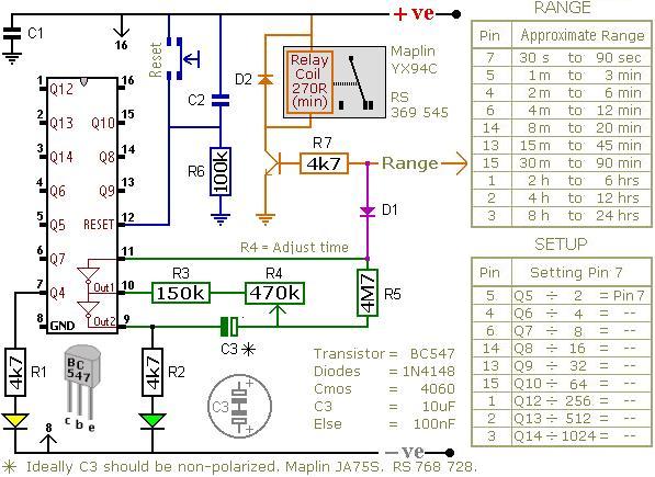

Buenas tardes y feliz 2018, necesito en esquema de un oscilador astable pero que sea asimetrico, me explico que tenga una salida en 1 , 30 segundos y caiga a 0 por 5 minutos, para un sistema de riego de un amigo, he buscado por toda la red y no consigo nada que me sirva, he probado con astables a transistores y con 555, desde ya muchas gracias
Define bien la gama de tiempo, tiempo que actua y el tiempo de reposo, se puede hacer con lógica discreta
Por ejemplo con el CD4020 y 4040 hay otros solo hay que definir los ciclos para ver el reloj(555).

Gracias a todos por las respuestas, en mi pregunta lo aclaro como es, 30 segundos la salida en 1 y 5 minutos en 0 y asi sucesivamente, ese sistema debe ser lo mas sencillo posible ( estara en el campo aunque protegido) y como hacerlo con 4020 ?? si fuera tan amable de subir un esquema le estaria muy agradecido

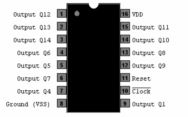

Patillaje del 4060
Esto sería con un 4060 a modo de ejemplo solo
Como puedes ver el 4060 incorpora un oscilador interno por lo que no necesitas el 555
Puedes bajarte la hoja de datos de ellos para ver toda la info
