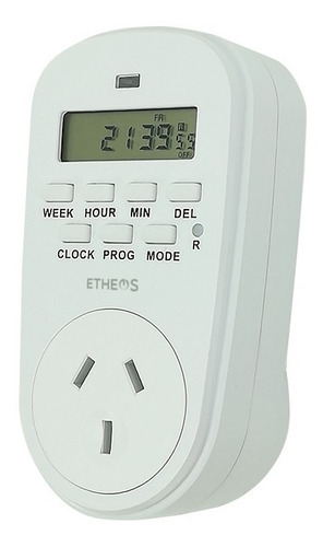

Olvidate de hacerlo asi. Te trae mas cuenta comprar un temporizador electromecanico semanal o uno programable digital que vale solo 20€.

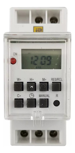

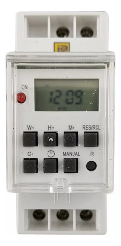

Mira esto:
El temporizador digital para RielDin va perfecto para lo que buscas...

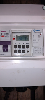

Para mí terreno, yo lo arme así:Screenshot_20230927-150912.png
Térmica unipolar, timer, contactor bipolar de 1 Din.
Bomba sumergible de 1 Hp y 6 aspersores de riego, todo con caños de 1 pulgada y en la base de los regadores acoples de 1 pulgada a 3/4...
Le configuras, días, horario de encendido y apagado y te olvidas
