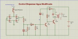

El circuito con los cambios quedó con estos valores
La placa que fabrique quedó así
El capacitor de 4,7uf 16V .,no lo coloque ni la resistencia de 1M que va en paralelo
Lo baje a un valor de 1uf 16V ., pero igual no vuelve a reconectar
Funciona ., pero mal .,
El relé si se desactiva cuando coloco los electrodos en un vaso de agua
Y si los retiro vuelve a conectar la bomba de agua
Ahora el defecto que tengo es que el relé "vibra" como si estuviera conectado en alterna
Aún así conectar la bomba ., ( 12v CC) ., pero supongo que no va a durar mucho asi
Muchas gracias de antemano por las respuestas

Yo hice el diagrama a mano ., no es definitivo es una prueba
Es para empezar por algo

No hay problema, usa 12R y quedara como si tuviera una de 6R; si de cerámica o poliéster el que tengas a fin de que no entre ruido por ese punto.
Me llama la atención que no te funcionara con 4.7uF y la resistencia de 1M, el retardo de acople/desacople del relay es de poco tiempo en cuanto a la accionar con los electrodos y filtra los picos de alternada para convertirlos en continua y no inyectarle alterna al sistema de conmutación del relay.
En mi opinión es indispensable un capacitor en ese punto para evitar el tableteo del relay, etc.
No se las condiciones especificas en que se realizaron las pruebas pero para empezar ya cambiamos de 24V a 12V la alimentación y no sea que al activarse la bomba caiga la tensión por falta de alimentación/corriente por debajo del umbral de mantenimiento de la bobina del relay.
PD: adjunte una simulación en Proteus del esquema/circuito.

A ver @ricbevi revisa bien ese esquema, que la unión emisor de Q2-R2 deben ir a base de Q3 vía R1 e el Emisor de Q3 al común negativo.
No entiendo por qué marcaste uno de los AC del puente con GND.
Me limite a copiar lo que esta aquí subido por el consultante...puede ser que este mal pasado al simulador...en lo personal lo hubiera echo así
Pero en cuestión de gustos y diseños sabes lo que dice el dicho.
Bueno... A ver si me explico mejor:
Rehice el diagrama a partir del trazado hecho por Juan en el post #23. En principio me pareció que tenía un error en la sección de los puentes rectificadores. Me disculpo pues no había tal error, como tampoco parece ser equivocado el trazado del resto.
Siguiendo la funcionalidad del circuito, estee debería funcionar como sigue:
1.- Al energizar el transformador deben aparecer 14,8 ~ 15 V, tanto sobre C1 como en los bornes + de los puentes DB1 y DB2. y...
2.- inmediatamente debe quedar activado RLY1
3.- Al culminar la carga de C2 entraría en saturación Q1 que pondría en saturación a Q2 cortando energía a la base de Q3 que dejaría sin energía al relay, pero también quedaría sin energía Q1, lo cual generaría una alternancia de estados y considero que este es el motivo por el cual el relay queda zumbando.
A mi manera de ver las cosas, se solucionaría colocando una Resistencia Pull-Up separada para el colector de Q1, pudiendo ser de 4,7kΩ al positivo de 15V.
También podrías probar la propuesta de @ricbevi en el post #37.
A probar pues y éxitos...

Querido profe ., si mal no entendí su propuesta : sería separar los colectores de Q1 y Q2 dejando la resistencia de 4,7k ( junto con la unión de 1,8k)
Y colocarle una R de 4,7K desde el colector de Q1 a +VCC ( 14,9V)
Creo que sería así si mal no entendí ( corrijame si estoy equivocado)

En cuanto al esquema del post #35 yo tengo colocada en R1 1,7 K y en R3 1K., en su esquema de simulación es R1 1,5K y R3 2,2K
supongo que allí hay diferencia

Eso es correcto Juan y debería resultar en que el relay dejaría dejar de tabletear...
Ese circuito se utiliza en los protectores para equipos de refrigeración. Su función es proteger el motor del compresor ante los efectos de caídas y retornos de energía, mientras se encuentran en punto de máximo esfuerzo que podría causar la quemadura del motor.
También podrías sustituir toda esa placa con un protector del tipo comercial. Son muy económicos.
