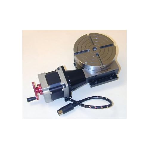

De hecho lo que estás mencionando es CNC (Control Numérico por Computadora), hay muchos videos sobre máquinas de éste tipo de sistemas en Youtube. Hay unos proyectos caseros muy buenos basados en linux. Emplean motores a pasos y funcionan bien. Los tornillos de avance son para transformar el movimiento goratorio del motor a pasos en "avance longitudinal". La computadora realiza conteo de los pulsos aplicados a los motores ("un motor por cada eje").
Además de los ejes de avance también hay mesas rotativas cómo ésta:
