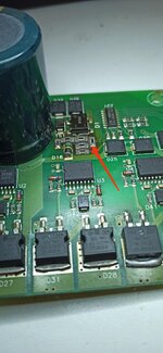

Ayuda a identificar este componente "L"
Mide unos 220 ohm sin polaridad. Lleva cuatro de estos en serie con una resistencia de 221 al principio de esta cadena y otra al final. Podría ser un filtro? de qué valor? puff no lo tengo nada claro y no hay esquema.

Había visto la serigrafía L en placa pero no en un componente. Parece una resistencia, y tendría sentido que fueran en serie para distribuir la potencia disipada, pero con esa letra me descoloca.
Es que con una sola L puede ser un fusible, pero lo descarto por ser cuatro en serie. El caso es que hay una mal y antes de puentearla queria ver si alguien lo habíais visto alguna vez en la vida o se os ocurre qué puede ser para reemplazarla. Lo malo es que no hay esquema y adivina tú que es eso.

Son resistencias que han calentado tanto que desapareció la usual pintura negra superior.
La "L" es el corte del laser para ajustarla a su valor deseado.

Esa es la explicación más lógica, y no se me había ocurrido... Puede ser, probaré a reemplazarlas todas a ver si suena la flauta, aunque tardaré en dar feedback porque estoy pendiente de otro componente que he pedido a China. Gracias por la sugerencia. Sabes donde podría encontrar más info de ese tipo de marcado, para aprender más sobre ello?
La "L" no es marcado chaval sino que es parte constructiva de las resistencias SMD.
El marcado es "221" y eso es EIA 96 (haz click), hay muchísima información en internet al respecto.

perdón cuatro no, serian entonces SEIS resistencias 1206 del mismo valor 220 1/4w en serie. No tiene mucho sentido.

Gracias por la pista que son SMD con marcado EIA96. El problema es que cuatro de ellas están marcadas con una 'L' y no encuentro nada de información al respecto que mencione la letra 'L', ni siquera en el enlace que indicas.

Pues chaval, lee todo no solo lo que te gusta a ti !!!!!!
Ya te lo había dicho en mi post #11
Que si miras detenidamente tu imagen:
0002-jpg.298474
Verás que se nota que las 5/6 resistencias han sido raspadas con alguna herramienta en su parte superior y eso ha quitado la capa protectora donde se imprime el código EIA-96. Amplía dicha imagen y notaras los raspones que te digo.

Muchas gracias por tu paciencia! podrías indicarme una página que me de un poco de luz sobre el marcado en el proceso de fabricación? Hay muchas sobre el marcado EIA96 pero no sobre el marcado de fabricación
Buenas.
En la resistencia de abajo, la que está a la derecha del diodo D16, se puede leer "221", lo que hace sospechar de que sí, que son todas iguales.
Da la impresión de que todo el conjunto es (o forma parte de ) un divisor de tensión, del que toma referencia el IC7 (ULN20003N) en la patilla 1.
