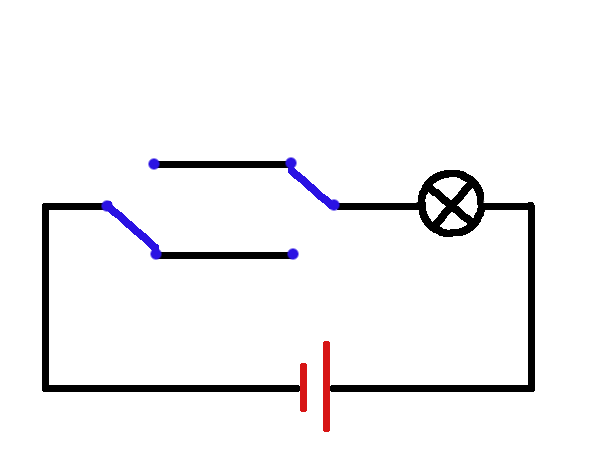

No, de dos vías no. Necesitas un conmutador. Eso es igual de común que un interruptor, hay idénticos a todas las series de interruptores. En cada pasillo hay dos conmutadores
Si no son muchos los puntos de luz, lo más cómodo creo que es poner un relé de estado sólido en cada bombilla y encender los relés con tensión continua. Algunos funcionan a partir de 3 VCC. A cada entrada de relé le llega la tensión a través de un diodo de cada pulsador y los interruptores directos después del diodo. El esquema está simplificado. Habría que poner un temporizador o un condensador gordo si los relés de estado sólido que uses consumen poco a la entrada.
pero scooter yo no necesito dos conmutadores, necesito una toma de luz que tenga un interruptor que prenda una luz que a su vez forma parte de un sistema de varias luces con temporizador, la tecla de dos vias es justo lo q necesito, veo si encuentro una que pueda entrar en un toma de luz.

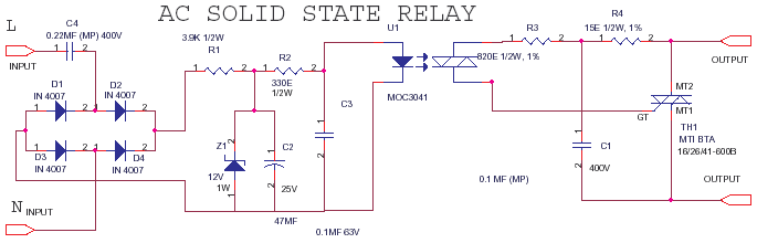

Hola buen día para evitar ese ruido, disparos no deseados, se usa 1 conmutador con un rele de estado solido AC-AC, en vez del rele mecánico.
Si no lo quieres construir lo compras, este ya trae los Diac y componentes necesarios para conmutar, es por ello que Scooter te dice ello, cuando usas un circuito DC o AC con interruptores que con uno prende y otro apaga se llama conmutador.

A esos se les llama interuptor 9/24. Aca en chile o lo puedea pedir en una tienda de electricidad o iluminación como interruptor de escalera o 9/24. Espero te ayude. Saludos
