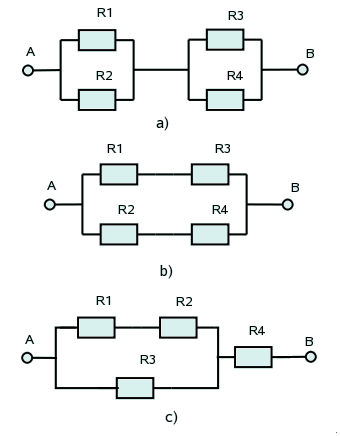

si compras 6 resistencia de 1 mega y dos de ellas la soldas en serio y esas don con una en paralelo se forma la famosa resistencia de 1.5 megaohm.
es el ejemplo C solo saca la resistencia R4 de salida
gracias fogonazo como siempre sos de gran ayuda
probare lo de 1M sino hare lo que me dices Jesus, sino solo pondre la de 1M y una de 500k en serie
