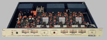

Hola, estuve leyendo mucho este foro y me ayudó bastante con el codificador estereo e ir entendiendo lo que hay dentro, ahora tengo un problema con el procesador de audio, no logro dar con la tecla en la "ecualización" correcta, quiero decir, se me va la presencia de la voz o se va al otro extremo que suena muy grave, no logro darle brillo al sonido y buen corte de medios. Esa de una radio y necesito que no haya tanto salto entre los microfonos y la música.
Les paso la foto de la placa y lo que ya tengo identificado que es cada uno de los azules "preset" si no me equivoco que se dice, no? como de los blancos.
Necesitaria si alguien puede ayudarme a identificar las bandas de las frecuencia que regula cada uno, como es estereo hay dos juntos que siempre regulan la misma frecuencia.

¿ Se supone que nosotros tengamos conocimiento de donde conseguiste esa placa ? :unsure:
Esa placa ¿ Posee marca ?, ¿ Modelo ?, ¿ Algún dato ?
Hola, primero que nada deberías incluir una descripción general del equipo, qué es, a dónde se conecta, marca y modelo, esquema, manual de servicio, etc.
Así con una foto es difícil determinar de qué se trata.

Disculpen. Es brasilera marca Scala SG 320A
Les paso fotos por fuera.
Atrás tiene entrada estereo canal izquierdo (+) (-) y derecho (+) (-) y (Tierra) en el medio. Todos son con tornillos, es decir se pone con cables pelados.
Igual por salida.
En el frente con un destornillador chiquito se regula la entrada y salida
LAS FOTOS POR FUERA AQUÍ.

Hola, nadie puede identificarla? estuve investigarlo y las caracteristicas tecnicas del vendedor son estas:
Registro
Es un compresor / limitador compacto expansor especialmente desarrollado para proporcionar el máximo rendimiento de los transmisores de radio. Equipado con un sofisticado sistema de control automático de ganancia (AGC) que, junto con el proceso multibanda, permite calidad y flexibilidad, características esenciales para obtener una respuesta plana en los diferentes tipos de programación. Equipado con un limitador de pico eficiente y de acción rápida, protege el transmisor de la sobremodulación, además de mantener continuamente el equilibrio entre los canales estéreo. Su exclusivo sistema de umbral de ganancia permite una acción suave, con una introducción mínima de efectos adicionales que perjudican la naturalidad del programa musical.

No conozco ese procesador en particular pero si otros seguramente similares, y te garantizo que si ya estuviste toqueteando los preset "La Embarraste" (Por no decir una grosería).
Si no posees instrumental, como mínimo un osciloscopio con un generador de audio y el manual con el procedimiento de ajuste correspondiente no te veo futuro.
La oreja NO es un instrumento idóneo para esto.
Yo trataría de contactarme con el fabricante para que realice un ajuste a valores de fábrica.
Aparte de lo que dice Fogo, que por cierto fue lo primero que pense, y me acorde que donde trabajaba (ademas del taller, habia una radio FM), mi jefe me habia comentado que Sunino (instalador, fabricante y tecnico de San Pedro, BsAs, Argentina) tenia que hacer bastantes ajustes a aparatos como éste y con instrumental idoneo...
Por otro lado, y si no recibes respuestas, se me viene a la cabeza que coloques todos los preset al centro, y con un analizador de espectro y generador de funciones hagas el ajuste... Pero ya te digo, hay puntos especificos donde medir, y qué valores deben llevar, mas alla de las regulaciones existentes y que identificaste
Gracias por las respuestas!. Lo que se me habia ocurrido es lo último. Ir primero mandando frecuencias desde las mas bajas en Hz y luego ir subiendo e ir empezando por ahí para ver la respuesta. Además trae un limitador asi que seguro tambien debe tener un ajuste en el corte de frecuencia.
