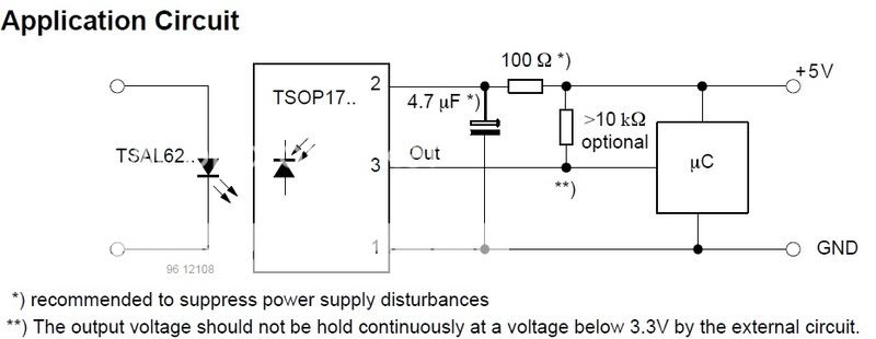

Como conectastes el receptor al pic y que receptor usastes? te dejo un ejemplo de como va conectado.
Yo en el circuito que hice usando un TSOP1738 me recibe re bien, tan bien como el televisor, pero lo uso con controles de TV.
#20
Te cuneto biker2k3 que lo conecte como esta en el circuito...asi tal cual!! pero cuando probe con un receptor de tv, lo conecte donde va conectado el de dos patitas... no se si me explico bien... fijate en el circuito sino me entendes asi te guias en lo que digo... levantando el otro, conecte el de 3 patitas...
Otra cosa!! asi como me pusiste vos no lo he probado!! voy a hacer la prueba en un ratito a ver que pasa.
