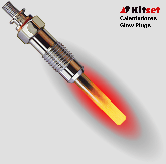

@kauto para mi concepto y para lo que necesitas te puede servir una bujía incandescente :unsure:, también he visto cautines de potencia caseros con estas bujías de motor Diesel :D(y)
Muchas gracias Yetrox. Me gusta tu idea. Pero mi pregunta es si estas bujias pueden estar mucho tiempo en ese estado, o solo puntualmente. Vas muy, pero que muy orientado a lo que necesito. Muchas gracias. :aplauso:
Tienen una vida útil de algunas decenas de horas dependiendo de su calidad.
Si reduces un poco la tensión de alimentación, la vida de estas se alarga bastante.

Lo de las bujías de los motores diésel está buena la idea, en la cámara de compresión del motor existen temperaturas mas altas a esa y la soportan sin problemas, muchos modelos de autos las dejan prendidas a pesar de estar el motor en marcha, y aún así tienen una vida relativamente alta.

Lo que te dice @Fogonazo y @sergiot es muy cierto tienen su vida útil pero aguantan mucha temperatura, regulando el voltaje de estas podrás tener un buen nivel de calor, la ventaja no necesitas fuentes enormes de Amperios para ponerla al rojo vivo, vienen en varios modelos algunas mas gruesas que otras, y con una pequeña batería basta para que trabajes muy bien el caucho que necesitas perforar.

Gracias a todos por las ideas. El espesor a perforar es de +- 3 mm, pero es indispensable que alcance esa temperatura para que el perforado sea el adecuado. La idea de JCAK es la que yo persigo desde un principio. El tema del calentador diesel mi duda es si puede estar en el estado incandescente 3 o 4 horas. La punta podría ser de cobre, pero el cobre es un enemigo del caucho. De aluminio...pues tiene un punto de fusion muy bajo y fundiria. El inox aguantaría bien ese tiempo. En cuanto a p p p , está prevista la emisión de gases al quemarla, mediante un extractor de humo en el punto de trabajo consalida al exterior, y el trabajo a realizar es "taladrar" el caucho, es decir, hacerle un agujero con la barrita en punta. ¿El invento que propone JCAK? como se podría hacer?. (y)
