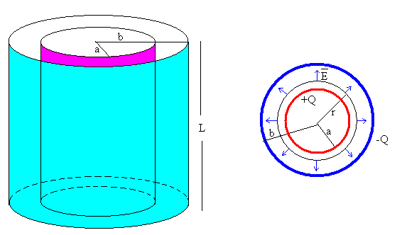

Respecto a la capacidad, dependera de 2 factores:
- La geometria del capacitor, los mas comunes son:
. Plano de placas paralelas:
. Cilindrico:
- Esferico:
- La constante del dielectrico que estos tengan (eo*er)
Todas esas formulas salen obteniendo el campo electrico y de ahi se obtiene la diferencia de potencial y por ultimo obteniendo la capacidad haciendo C=Q/V.
