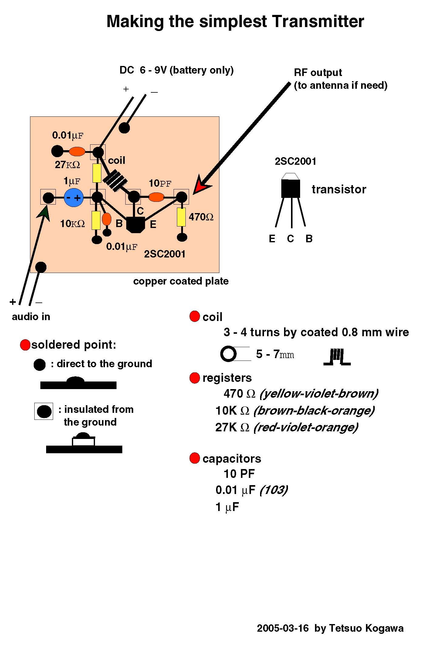

he estado trabajando en algunos circuitos de radio y la verdad ninguno me ha funcionado, quisiera que alguien me pasara algunos circuitos de radio que hayan hecho y que les haya funcionado a la perfeccion

De seguro que este te va a andar... (por experiencia propia si o si debe andar)
Hay que tomar en cuenta que no usa PCB, usa un metodo denominado como ''manhattan'', en donde se recortan pequeños trocitos cuadrados de placa de cobre virgen de aprox 3x3mm y el lado de los componentes de cada cuadradito (lado sin cobre) va pegado con ''La Gotita'', ''Agorex'' hacia la placa principal encima de la cara metálica de cobre, bien limpio (con lana de acero para lavar ollas, las que son para encerar pisos no sirven porque rayan la placa). Encima de cada cuadradito de placa que anteriormente se mencionó, en el lado metalico que va a quedar descubierto, se sueldan los componentes como se indica en la ilustracion. La placa principal de cobre actua de plano a Tierra y los componetes que vayan a tierra deben ir soldados a ella. Si no encuentras condensadores variables, los puedes sacar de viejas radios de FM/AM/SW (onda corta) que suelen traer siempre entre 2 a 4 variables de 2 o 3 patitas. De lo contrario un condensador fijo de 22pF es muy util, claro que para ajustar la frecuencia dial hay que juntar o separar las espiras de la bobina con un mondadientes hasta hallar un punto en silencio en el dial. Desde aqui se puede comenzar a inyectar audio.
