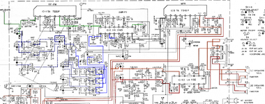

Antena FM baja recepción
Para mis amigos, tengo una radio Bombox Sanyo M 9830K.
Funciona muy mal para la línea FM cuando la antena está conectada al costado
El audio en la recepción de graves o la señal, cuando me llega la señal vuelve a la normalidad, alguien me puede ayudar?
Agradezco cualquier consejo de ayuda.

Amigo, la radio funciona normalmente en la banda AM, la banda FM, las bandas SW1 y SW2. Pero cuando conecto la antena telescopica, solo la banda FM esta baja, la señal se reduce mucho y las bandas AM, SW1 y SW2 estan bien, la señal es muy buena. Ya revisé el circuito de FM y otras bandas, no hay componentes anormales, todo parece estar bien. Revisé con Multímetro Analógico y Digital (NISHIZAWA) y Digital (FUKE 11) Retiré componentes para medir fuera del circuito.
No tengo interferencia de señal todas las estaciones Am, Sw1, Sw2 y FM Recibo todo normal SIN CONECTAR ANTENA

Hay alguna posibilidad de que D1 este en mal estado? tal vez la antena pasó a llevar algo con mucha energía o algo que lo rompiera. Se podria medir.

Tengo el equivalente Sankei de ese equipo. Mismo gabinete, mismo radioreceptor.
1) ¿No es original ese cablaso de tanto calibre que conecta la antena whip a la tarjeta del circuito? ¿verdad? Revisa cerca de qué está circulando por dentro hasta llegar a la antena y su longitud.
2) Asegúrate de que, en presencia de señal, el ingreso y salida a frecuencia en FM es suave y no presenta chasquidos. Porque si el tambor de la etapa FM en el trimmer de sintonía está repleto de residuos, ve despidiéndote de la radio. En presecia de señales fuertes ese problema se comporta exáctamente así. Hay un recurso que es embeberlo en alcohol desde el eje de arrastre y esperar que precipite lo que arrastra interiormente a través de los orificios de ajuste, pero no siempre funciona 😧
No vale que MW/SW se comporte bien, tanto antena, como FIs, como sintonizador cursan por completo aparte. Y sí, podría crujir y «caerse» FM y las AMs no. Sobre todo si el tambor FM es el que queda más expuesto.
