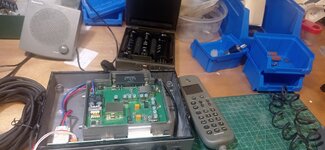

Buenas compañeros, como dice el titulo se me averió hace poco una radio marina, Ray230e de Raymarine.
En principio la pantalla del handset ha ido borrandose poco a poco las indicaciones del led liquido y las frases son incompletas.
Asi he estado apañandome hasta que dias pasados dejo de recibir señal. Ahora el receptor.

Primero no recibia, solo trama VHF, Ahora ya no enciende desde el interruptor on-off digital.
Deberia prepararme una carga artificial para las siguientes pruebas ???.

Resuelto problema encendido, rele 12v con bobina abierta, la marca omron, descatalogado, menos mal quehay espacio para un equivalente.
El problema esta en el display de cristal liquido, encontrarlo e instalarlo, no es tan antiguo es tecnologia smd.
Poco se puede hacer en los LCD, solo limpiar los contactos y esperar que ese sea el problema porque si no solo queda sustituirlo por uno idéntico y generalmente son hechos a pedido del fabricante del equipo.
Por lo que anteriormente comentas parece que se despegaron los dos sustratos del cristal y el liquido "migro".
Eso he leido en internet y he visto algun video, comentan que el calor es un causante y juro que ha pasado bastante.

Al final no era el rele, es una puerta nand smd en corto que fuerza el apagado on/off (DTC114EU) en la fuente.

Eso aquí que es mas difícil pedir/conseguir algo, en otras épocas lo sustituía por un transistor común con su correspondiente par de resistencias si había lugar físico para hacerlo y hasta hoy están andando porque no volvió ninguno a reclamar.
Eso habia pensado, pero hay tan poco sitio y tan pequeño que quedaria chapucero.
Y menos mal que estreno un soldador con un juego de puntas y una es ideal.
Pondre una foto si no queda muy mal jeje.
Referente a los lcd, pienso que solo sera cuestion de contactos, si no mal asunto.
Colocado ya el transistor que era una puerta NOT.

No obstante el pulsador tambien estaba en mal estado, tenia aspecto de pulsador, pero no lo era, sino un interruptor.
El circuito esta dibujado como pulsador, pero hasta no abrirlo no me percate de que era un interruptor pulsado, o sea, un empuje es ON, y el siguiente es OFF. Lo desmonté y me lo confirmó un sistema dentado que hacia girar 1/4 una cruz de laton a cada pulsacion.
De momento va todo bien menos el display LM25786B que sigo sin encontrar en tiendas, no creo que sea del driver, le limpie bien el contacto pero siguen faltando los digitos de la izquierda,solo aparecen canales, la barra de volumen y la de squelch en el lado derecho.
Lo mas complicado soldar el smd (no recuerdo el formato pero media 1,2 x 1mm. me tuve que fabricar un soporte con una lamina de mylar que tengo por ahi. corte una pequeña lengueta de unos 1,5 cm en una punta, la sujete con una varilla de M3 con tuercas para regular altura, pegue el smd a la otra punta. La lamina de mylar sirvio de muelle para mantener en su sitio el chip a soldar en su sitio, unte pasta de soldar, un soldador con punta muy fina y quedo casi como a maquina.
