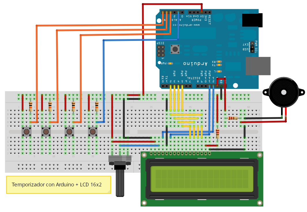

Veo mucho por Internet que hacen ejemplos simples, recomendables, esquemas dibujo y sumulador a la vez. ¿Cuáles son los más usados?
Quiero hacer ejemplos gráficos para mostrarlos a los demás com estas imágenes.

A mi para hacer dibujitos el que mas me gusta es fritzing lo malo es que no simula.
Tampoco he usado mucho los demás, ni el propio fritzing. Solo que me resulta muy amigable.
PD. Esos dos ejemplos que has puesto son "de la traca"; en le primero un led sin resistencia y en el segundo pulsadores con resistencia en lugar de usar la interna de pullup que es gratis.
Bueno, igual en el primero usa la resistencia de pullup pero se encenderá poco el led; creo que es de unos 40k.

En cuanto a las resistencias. ¿Cóm sabes cuando tiene pull o como activarlo?
Tal vez no lo sabía el que lo hizo.
