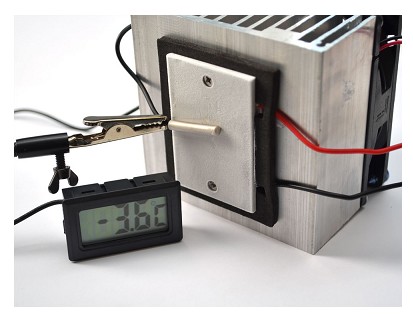

Aquí tenemos un vendedor con una fotografía engañosa (sutilmente dice que consigue -3,6ºC) y es esto lo que provoca que se pueda llegar a la situación que hemos visto en este hilo por varios que han descubierto “el Mana” de la refrigeración con las Peltier, como si la comunidad de frigoristas mundial fuesen unos pipiolos.
Evidentemente este vendedor vende Peltier, y si quieres más información de la que da, da solo la justa y necesaria, para eso existen los Datasheet, pero si todos hacen como “
interhaz”, que compra el modelo
TEC1-12715 y pasa de la información que hay aquí, puesss…, aunque también es cierto que cada cual, con su tiempo y dinero puede hacer lo que le de la gana. Hasta ahora existían los quema transistores, ahora con ebay la plaga se ha extendido a quema-Peltierres, esperemos que la cosa no transcienda en
pruebas con PLUTONIO, que entonces ríete del “calentamiento global”.

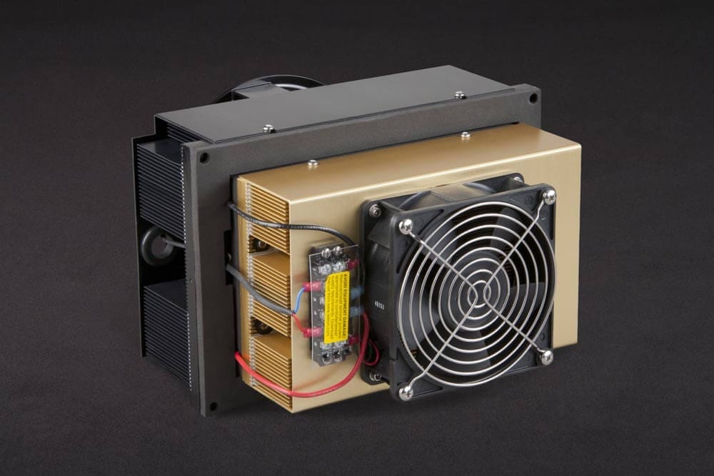

Repasemos los
detalles de construcción del módulo comercial de la foto anterior, que los hay de interesantes, que de lo comercial (y de la competencia) también se aprende y se perfecciona, sin entrar en la parte técnica, ni eléctrica, ni térmica, pasamos al

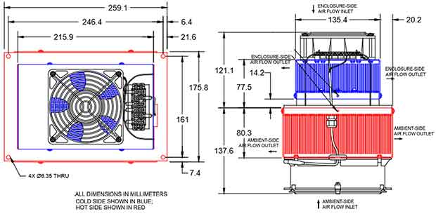

Quiero remarcar
dos (2) puntos constructivos, sobre todo para los que calculan a ojo la potencia térmica de las Peltiers, tras quedar claro que “el módulo” mide aproximadamente lo que un DIN A4.
1-El primero es las
medida de los ventiladores, si hay una cota de 135, y el ventilador de la parte refrigerada de las Peltier es un poco más pequeño que esa cota, es de fácil presumir que ese ventilador es uno estándar de 120 x 120. Asi como el de la parte caliente, con casi toda la seguridad es de 150x150 con el doble de altura, y por lo tanto la pala también lo es. Todo ello
conlleva a un mayor caudal, y de ahí debiéramos de ir al “data” de los ventiladores a ver que nos diría el fabricante con respecto a los m³/h para poder hacer números concretos.
2-Los disipadores, ¿hay diferencia notable entre el caliente y el refrigerado, verdad?, casi me atrevería a decir que hay casi una tercera parte de superficie de aluminio más en la Hot.
Pero

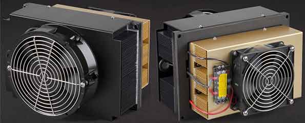

más importante es EL BAFLE que montan cegando los disipadores para que no trabaje solo la zona donde está situado el ventilador de no existir este.
Esta CANALIZACION de aire aumenta el rendimiento de disipación que aplicando el caudal de antes, posiblemente
duplique o triplique la capacidad disipadora del aluminio trabajando en estático, se tendría que coger la calculadora.
Y solo a simple vista …
¿verdad que es evidente que la zona Hot requiere mucha más disipación?, y eso que no entramos en cálculos ni en la cantidad de células Peltier que hay ahí dentro, ¿verdad?
Más importante y de eso no dicen nada porque cae por su peso, es que la parte caliente disperse el aire caliente saliente, que no se reitere la salida con la entrada, formando un bucle, al estar encajonada... el módulo se muere al poco.
Sinceramente y como crítica al producto, tal vez es que no lo he visto ni físicamente o en las especificaciones técnicas.
Hecho a faltar el “Clixon”, el elemento térmico de seguridad mecánica (termostato mecánico) que desactive la alimentación en el caso de que la zona Hot alcance +/- 80ºC ó los 90.
Comparativa para neófitos en asuntos térmicos, se necesitarían tres módulos (muy justitos) de estos para tener una nevera (Friger) doméstico, solo la parte de temperatura positiva, nada de congelador.
Si a esos 900$x3 le sumamos, chasis calorifugado con herrajes, control termostático, fuente de alimentación para esa BURRADA DE CONSUMO a esa tensión,
