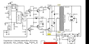

Buenas, quiero sustituir los transistores bipolares de la etapa de potencia de este inversor por mosfet, necesito que me puedan ofrecer alludar de como realizar este cambio

Cual es el problema de usar el 3055? es uno de los transistores mas comunes en el mundo.
Un mosfet polariza por tensión y un transistor por corriente, vas a tener que adaptar todo eso, tal vez lo mejor es un par de igbt, que se polariza como mosfet, pero su parte de potencia es como un transistor.
A principio es muy sensillo lo que quieres hacer.
Canbie los transistores "TIP3055" por transistores MosFet tipo canal "N" ( por ejenplo un IRF3205 o un IRFZ44N ) , punteie los resistores de 33 Ohmios que si quedan conectados a lo colector de los transistores PNP matricula "TIP125" , punteie los resistores de 1 Ohmios que si quedan conectados a la base de los transistores finales matricula "TIP3055" ( ahora Gate de los transistores MosFet canal "N" ).
Suerte en lo intento !
Yo se lo había presentado a un colega mío y me comentó que sería más eficiente si usaba MOSFET, que los transistores bipolares consumían mucha corriente y se podían calentar bastante.
Qué me aconsejan?
Un detalle más... ¿qué tipo de honda genera este inversor?

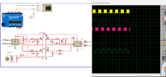

me quedo en el tintero de la vez pasada... lo comparto igual
Estoy migrando todo a un arduino mega para poder sumar el monitor de tension de bateria con histeresis y en paralelo, un monitor de tension de salida para modificar la salida de la tabla. El problema lo tengo en que si quiero display, se ralentiza mucho, asi que estoy trabajando con led indicadores para que funcione bien... La salida en el 2560 la estoy sensando con un trafo de 9v, puente rectificador con filtros y un divisor de tension 20k y 10k... el redondeo de las cuentas no son perfectas, asi que sume constante para llevarla a donde quiero.
se puede mejorar de muchas maneras, solo es una base que por el trafito que use, enciende el monitor de la PC. Lo arme en una placa multiperforada y sinceramente, muchos puentes cableados me generaron problemas, tengan en cuenta de que si quieren armarlo, hagan puentes con estaño y estas patillas de resistencias y capacitores que cortamos y van al sopi
