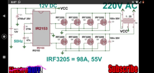

Primera etapa , ese integrado lo usé así, y va perfecto.
    247.8 KB · Visitas: 184
    599.2 KB · Visitas: 165

Este que publica el amigo Shevchenco lo vi muy bueno, solo que no dice la potencia de salida.
