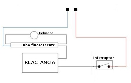

hola a todos, tengo un fluorescente de luz negra de 32w y no se como hacerlo encender, son ese tipo de fluorescentes que cuando se enciende, todo lo que es de color blanco lo resalta, quisiera saber si usa algún balastro especial o si alguien tiene un plano o si sabe de una pagina que lo explique, de antemano gracias ...

El funcionamiento es exactamente igual que el de un tubo normal !
Podés usar la electrónica de alguna lámpara de bajo consumo de 25 W :rolleyes:

Solo de algunas porque hay varias balastas electrónicas de ahorrador de 25W que no logran hacer ionizar un tubo T8 de 32W, mas es por la longitud del tubo porque si le pones uno T8 de 30W si lo logra encender.
Los tubos fluorescentes de luz negra, son tubos comunes fluorescentes, como los hay de diferentes colores. Solo que el material fluorescente que lo recubre interiormente está diseñado para emitir mayormente en la longitud de onda de 365 nm, pero como ese material fluorescente tambien emite bastante luz blanca, el vidrio está compuesto de un filtro UV para esa longitud de onda. No es un filtro de Wood total, pues es mas claro para dejar pasar mas cantidad de luz. Por si no lo sabes el color de la luz se mide en nanometers. Usa la configuración que te indica solaris yusa una reactancia y arrancador común de tubo de 40 W. Lo que pasa es que ahora hasta los de luz blanca vienen en 32, pero el material a usar es de 40W. Ni se si sigue viniendo ahora ese material para 32 W y tubos largos. No uses material de 30 W que te quedará "corto".
