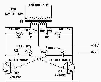

Estoy intentando generar 30V de corriente alterna de onda cuadrada, a unos 20Hz y para ello estoy usando un 555
Se puede ver el esquema y realizar la simulación aquí:
https://123d.circuits.io/circuits/875508-555-intento-onda-cuadrada-2
En ese ejemplo el 555 está configurado a 1Hz aproximadamente para poder ver mejor el efecto.
La pregunta es: ¿es una forma adecuada de realizar una onda de +30 -30V a una frecuencia determinada?
¿Por qué al simular si subo la segunda fuente a maś de 10 V la onda generada me marca unos pocos mV ?
Lo necesito para hacer sonar un teléfono fijo/analógico convencional.
Muchas gracias.

Según la norma la señal de llamada debe ser una corriente alterna a 25Hz
Es uno de los módulos que quiero construir. El fín final es crear una centralita telefónica completa con extensiones locales y llamadas entre las extensiones y el exterior. Y estoy desarrollando el módulo encargado de generar la señal de llamada
Consigo la onda cuadrada alterna a la frecuenca que quiera gracias al 555, pero no se cómo amplificarla.
:unsure:
Esa configuración de los transistores de salida no me gusta, seria mejor que usaras la etapa de salida colector común.
No generas voltaje simétrico, más bien generas un voltaje entre GND y VCC pero restándole a VCC y sumándole a GND un par de voltios porque la salida del 555 no es rail to rail y los transistores de salida le restan algo más de excursión.
Para no usar todo un IC TTL de puertas NOT, puedes hacer una con dos resistencias y un transistor, busca en San Google ;)
Es posible que a partir de determinado voltaje generes unos mV por la configuración que usaste para los transistores de salida.
Y directamente un inversor ?
C1 y C2 manejan la frecuencia
Y el transformador debería ser quizás de 30-0-30 Vac :unsure:

La puerta NOT la puse con el IC para simplificar, quí tengo el esquema en otro sofware:
Pero claro, con este esquema solo puedo llegar a unos 12V, que es lo que admite el 555
[...]No generas voltaje simétrico, más bien generas un voltaje entre GND y VCC pero restándole a VCC y sumándole a GND un par de voltios porque la salida del 555 no es rail to rail y los transistores de salida le restan algo más de excursión.[...]
Entonces las simulaciones me están engañando... veo los voltajes + y - tan correctos que pensé que funcionaría
mmm, DOSMETROS miraré esa otra alternativa.... aunque lo difícil sera conseguir el transformador.
Cualquier aporte es bienvenido. Muchas gracias!
