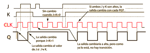

hola colegas, escribo este post por que tengo problemas para entender como se leen los cronogramas lógicos, osea la representacion del funcionamiento de un circuito lógico por medio de un dibujo con pulsos digitales.el problema es que no se como leerlos y quisiera que alguien me recomendara algún libro o vídeo en donde me expliquen lo que busco. aquí les dejo una imagen para que entiendan mejor que es lo que busco:
http://hyperphysics.phy-astr.gsu.edu/hbasees/electronic/ietron/jk5.gif
