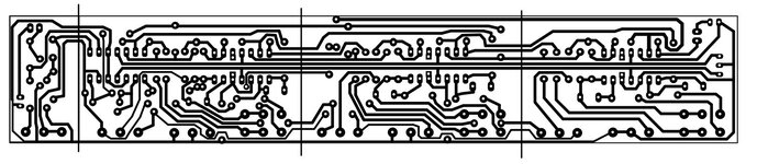

Muy buenas noches compañeros bueno tengo una super duda miren es la siguiente estoy haciendo un ecualizador de 3 bandas y pues lo hice todo junto y a la hora de pasarlo a PCB me sale en el PCB wizard que solo se genero el 94% de las pistas, mi pregunta es: ¿Hay alguna manera de hacer el 100%? bueno otra duda es cual es la diferencia entre las opciones de la imagen que pongo en el PCB wizard :D y por ultimo al imprimir las pistas me junta algunas como le hago?

A- Tendrías que reacomodar o reconectar los dispositivos que forman parte del circuito.
Ejemplo: Si de IC1 PIN 1 va conectado a IC2 PIN 5 pero hay la posibilidad de conectarlos a PIN’s que estén frente a frente esto ayudaría al PCB Wizard. También cuando salen las opciones marcar la que dice permitir rotar(girar) los componentes.
B- Aquí te pregunta que como quieres la tablilla: cobre por ambas caras ? tipo de pista Gruesa, Normal o Delgada.

C- Para que no junte las pistas al imprimir el diseño debes decirle, en opciones, que quieres las pistas delgadas. También creo que pregunta por el ancho de las pistas, aquí puede decirle un ancho que al imprimir as no se junten.
También puede se efecto del impresor. Se requiere uno de buena calidad de impresión.

Y bueno espero no haberle quitado su tiempo, y bueno solo una duda mas pedon, bueno ya genero de nuevo las pistas y me salen unas lineas verdes que entiendo que es porque no se generaron ni pistas ni puentes para esas conexiones, lo que no entiendo es que esa linea verde me esta indicando que debe haber puente por cada conexion que pasa o solo donde se guntan las lineas? Anexo una imagen como ejemplo, se ve que una linea verde pasa por 2 puentes y un TL082, quiere decir que habra puentes sobre todos esos elementos o solo al final?

Aqui anexo la imagen y el archivo para ver mejor el problema :S

Lo que veo es que algunas líneas azules tienen una correspondiente línea verde. Sin embargo no sé por qué.
Las líneas azules son alambres que se deben colocar para las conexiones. Son pistas que no supo acomodar el PCB Wizard.
Para qué tienes varia resistencias en serie ?? no podrías colocar una sola de un valor equivalente ??
Yo creo que hay que ayudar al PCB Wizard dándole otro acomodo a los dispositivos. Por ejemplo poniendo las resistencias horizontalmente.
Una vez hecho el PCB Tú puedes mover los componentes, dándoles otro acomodo, para que se le haga más fácil al PCB Wizard el trazar las pistas.

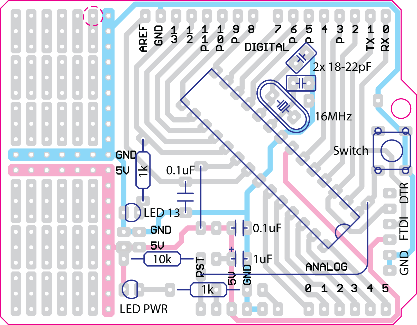

Pregunta, busque y no encuentro data. ¿puede el pcb wizard poner un componente a 45 grados? Digamos un dil como el de la figura, ¿como se hace?
Con el PCB Wizard no se puede, pero si te hubieras fijado de donde sacaste esa imagen en el projecto esta tu respuesta, fue realizado con Eagle
En dicho proyecto el pcb fue realizado mediante fresadora CNC
no es dificil aprender usar eagle, de hecho es mas facil hacer un PCB.
