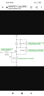

He estado investigando un poquito más y he encontrado algo que igual me puede valerScreenshot_2021-02-11-18-30-00-869_com.android.chrome.jpg
Se llama mosfets.
Lo único que la tensión de entrada no es la misma que tengo yo, tampoco sé qué valores tendría que poner de resistencias, y realizando esto podría eliminar la placa de aumento de tensión.
No sé si estoy en lo correcto o me estoy liando más.
Hay una configuración llamada tótem.
Son 2 transistores bipolares NPN Y PNP.
Muy fácil de implementar eso te ayudaría mucho.
Ejemplo 2N3904 Y 2N3906
Los totem son para controlar el gaste de los mosfet

He estado mirando los tipos de MOSFET y hay varios, cuál sería el apropiado y con qué resistencias
Si, hay varios... Miles o decenas de miles de modelos.
Entra en una web de una tienda, haces búsqueda paramétrica, pones los datos y te dará posibles candidatos.
Como dices que te gusta cacharrear, no lo dudes. ¡Cacharrea!
