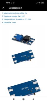

Hola, el tema es el siguiente:
Tengo esta placa de aumento de tensiónScreenshot_2021-02-10-13-40-18-873_com.alibaba.aliexpresshd.jpg
Alimentada a 3,3 voltios y salida a 12v, para alimentar un motorcillo de 12 voltios, el problema qué tengo es que la tarjeta sin el motor sí que me da la salida de 12 voltios, pero cuando conecto el motor la salida se baja a 3 voltios.

Tengo una fuente de 14v 1500ma,con un reductor de tensión para alimentar estas placas inalámbricasScreenshot_2021-02-10-14-43-05-547_com.alibaba.aliexpresshd.jpgScreenshot_2021-02-10-14-43-05-547_com.alibaba.aliexpresshd.jpg
Qué son a 3,3 voltios tanto emisor como receptor.
La salida queda son 3,3 voltios con los qué alimentos la placa de aumento de tensión antes mencionada.
La cual tengo regulada para una salida de 12 voltios, con los que me alimentaría el motor.
El motor creo que tenga un consumo de unos 2 a 2,5 amperios.

El problema esta ccon el: "creo" con 2A podría funcionar pero con 2.5A podría explotar
Según datos... DC-DC Step-Up 2A MT3608 por favor usa amperimetro y mides corriente
Creo que estas haciendo todo mal.
Si no entendi mal, tienes una fuente de alimentacion de unos 14V, de ahi lo reducis a 3,3V necesarios para la placa, y de la placa (alguna señal o salida) conectas tu elevador de tension.
Si es asi, está muuuuuy mal, ya que quien provee la corriente al motor es esa placa, y podrias destruirla.
Ya que tienes una fuente de 14V puedes utilizar de ahi la alimentacion del motor, y utilizar un transistor (quizas en configuracion darlington) para activar o desactivar el motor, o incluso un rele

El pin da 3V3 si. ¿Cuanta corriente, a que eso no lo has buscado? Yo tampoco pero así a bulto 10 mA.
¿Como pretendes sacar 12x2,5=28W de un sitio que entrega 3,3x0,01=0,33 W mas las pérdidas del inversor?. Eso sería un milagro.
PD. Mi esquema también está mal y no funcionará. Si averiguas por qué te explico como solucionarlo.
Pista: El motivo de mi error es el mismo que has tenido tu. No he leído bien que componentes has comprado y me ha pasado lo mismo que a ti, aunque mi error es menos bestia; me he quedado corto en 0,6X y tu en 500X.
Y para averiguarlo se puede hacer sabiendo 0 de electricidad. Solo hay que saber física elemental.

Lo que debes hacer es ver cuánta corriente consume un motor con el amperímetro en DC obviamente eso si viene en un libro de física no es tan exclusivo de electrónica.
