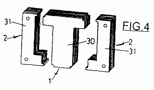

saludos amigos queria saber si alguien puede ayudarme con un trafo de nucleo tipo LT adjunto fotos las medidas que tiene son:
el ancho (X)es 3,7cm,
el apilamiento(Y) es de 7,1cm,
el alto de la ventana son 12,2 cm;
el punto es que no tengo ideas de como calcular las bobinas,por otra parte se me ocurre es hacer los calculos igual que en el nucleo EI
  • nucleo tipo LT.rar
    947 KB · Visitas: 165
