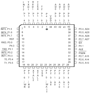

tengo una placa de una bascula electronica, con puerto rs232, los terminales estan descriptos como en la figura (conenctor placa), y tengo el 2303 usb a rs232, pero no encuentro como conectarlo, no se cual es cual de los cables(si, el rx y el tx), por ejemplo hay uno que dice 20mA del 2303, no hay ninguno que espesifique esa salida...
Veamos: hay un concepto clave para conectar dispositivos RS232: quien es el DTE y quien es el DCE. El USB-232 debera comportarse como un DTE. Eso significa que si mides (teniendolo conectado al PC) entre tierra y el pin de Tx, deberas tener un voltaje. Al medir entre tierra y Rx no tendras voltaje alguno. Con eso ya identificas del lado del adaptador.
En la placa haces lo mismo, y cuando ya los tengas bien definidos, es decir, cuales poseen voltaje, lo conectas con su contraparte que no lo tenga. Debes unir ambos pines de tierra. De este modo estas logrando el intercambio de informacion. Un DTE genera voltaje en su pin de Tx; debe recibir voltaje en su pin de Rx. Esto no quiere decir que no puedas conectar dos dispositivos DTE o dos DCE. La clave es hacerlo como te dije, ya que un DCE genera voltaje en su pin de Rx (es salida) y recibe señal en su pin de Tx (es entrada). De modo que si conectas un DTE con un DCE, se hace asi: Tx del DTE con Rx del DCE; Rx del DTE con Tx del DCE; si ambos son DTE o DCE los conectas asi: Tx con TX y Rx con Rx. Cuando se desconoce que tipo de dispositivo es (DTE o DCE) la identificacion de pines la haces con el metodo que te indique arriba. Suerte...
