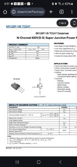

Necesito ayuda con un cargador de motorina cuya placa tiene la matricula CHX-025V3, que tiene El mosfet del primario en corto, y la matrícula del mismo es K08, y no aparece ninguna referencia a este mosfet. Adjunto fotos del mosfet y del cargador, quizás alguien pueda ayudarme. Gracias de antemano.
Es un cargador marca raly puedes poner el 18n64
¿Me puedes enviar una foto donde se vean bien los componentes, como las resistencias SMD que están alrededor de ese MOSFET?
