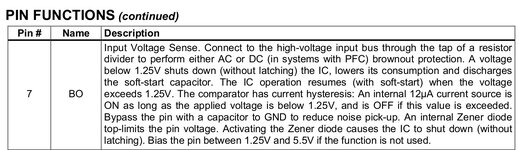

Una moto eléctrica, pero carga a 150W forzando (puenteando una resistencia para darle 2,7V al BO), sin eso el HR1001A no se activa y no carga nada

Pues parece ser un sistema de accionamiento de seguridad,cuando la linea BO alcanza su voltaje optimo la derivacion del divisor de voltaje alcanza el valor calculado programado y activa la oscilacion para el SMPS.
Tienes foto de la placa completa ? Pudiera ser que tienes perdidas en esa linea, ya sea por capacitores dañados o semiconductores o alguna otra situacion que haga que el voltaje caiga y no alcance el estado alto para el divisor de voltaje.Como trucada te va a funcionar pero mas vale que calcules bien divisor resistivo porque es importante para el sistema, el mal funcionamiento de este pudiera derivar en una falla catastrofica,sobre tension a la salida o algunos fuegos artificiales:LOL:.

Buenas. Pero, y el problema del que partiste, que con el divisor resistivo del pin BO, no tenias tensión suficiente? Sabes seguro que a la salida del boost tienes que tener 400V y no más?
Los condensadores son de 450V, aun con 450V el divisor de tensión no llega a 2,3V

La parte del rectángulo negro no se que hacer realmente, ni para que está el CD431 ahí, creo que es clave para que a BO le llegue la tensión para que active los mosfet HR1001A.

😅, vaya error mio, el chip que le puse es el HR1001A y el original el HR1000A que dice esto:
Ahora si cuadran los voltajes de BO 🫠, esperaré al nuevo chip, no si con eso ya funcionará todo bien
