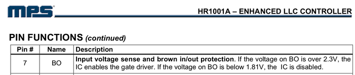

Tengo un cargador de 84V que antes me funcionaba bien y ahora no hasta que le puenteo una resistencia:
Lleva el chip HR1001A, en la pata numero 7 esta la entrada BO según dice el datasheet:
Si esta por debajo de 1,81V el IC esta desactivado, en ese voltaje esta implicadas 2 resistencias en serie de 1,2M hacia +394V y una hacia masa de 8,45K, así que el divisor de tensión me da 1,38V y no funciona, puenteando una de 1,2M si llego a 2,7V y todo funciona 😨
¿Alguien encuentra explicación de por que funcionaba antes sin esta modificación?
Gracias
Pues parece ser un sistema de accionamiento de seguridad,cuando la linea BO alcanza su voltaje optimo la derivacion del divisor de voltaje alcanza el valor calculado programado y activa la oscilacion para el SMPS.
Tienes foto de la placa completa ? Pudiera ser que tienes perdidas en esa linea, ya sea por capacitores dañados o semiconductores o alguna otra situacion que haga que el voltaje caiga y no alcance el estado alto para el divisor de voltaje.Como trucada te va a funcionar pero mas vale que calcules bien divisor resistivo porque es importante para el sistema, el mal funcionamiento de este pudiera derivar en una falla catastrofica,sobre tension a la salida o algunos fuegos artificiales:LOL:.

Me he dado cuenta que el diodo D203, también lleva a la parte del PFC activo, esa parte es la que debería subirle la tensión a BO, y solo hay 200mV

Hay 3 resistencias, solo he "quitado" una de la de alto valor ohmico, hay otra de bajo valor a masa por eso la tensión se queda en 2,7V, hay 394V por que hay una etapa anterior con un boost que es un PFC activo que eleva la tensión a 394V cc

Es solo por que se que es esta en divisor de tensión y hay otra grande, y daba 2,7V en vez de 1,3V, pero no funciona bien probándolo, carga pero solo a 150W en vez de 650W-700W

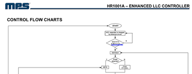

En el diagrama del HR1001A, si hay 12V o más en VCC pero BO esta por 1,3V y no se como debería llegarle más de 2,3V para que active los mosfet de la fuente, la primera parte del PFC activo si funciona, le meto 120V y los condensadores principales cargan a 394V
A pues ahi tienes la solucion, si dices que solo esta cargando 150W en lugar de los 600W entonces tienes la pista que se necesitaba, perdida de potencia. Una pregunta, que es lo que carga ? Es para un coche electrico? Moto electrica ?
