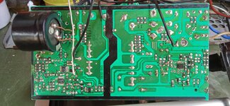

Cargador de moto/motorina eléctrica con problema
Amigo, no tiene el fusible de entrada, le faltan dos diodos y si el mosfet se puso en corto r6 va a estar dañada también
Y por amor de baal no olvides probarla con un foco en serie antes de probarla directo
Al parecer es como dice el amigo es probable que este dañado también el uc3842 si la resistencia de la entrada al G del MOSFET está quemada... pero prueba sin el MOSFET, checa los voltajes y salida del uc3842 el genera un pulso de voltaje lo que indicaría que está bien,y luego haces la prueba que dice el amigo,con foco...en serie de la alimentación AC.
Ok, haré todo eso, pero como les dije ya cambien las resistcia, y mido en la pata #7, q es la algo mentacion y mide 16 pero oscila el voltaje no es estable
Tienes abierta ó defectuosa la resistencia que va de pata #7 al positivo (+) del rectificador de línea 220/110 VCA
Para medir esa resistencia debes al menos desoldar y desconectar uno de sus terminales.

Resistencia que sensa la entrada del gate al mosfet no como estaba quemada no pude ver su valor, en un diagrama vi que era de 10 Ohms y otro dice que 22 Ohms
Le falta dos diodos por que vino así, de fábrica media onda no de onda completa,
😳 si es cierto ya viendo más de cerca donde debería haber fusible hay una pista 🚨 y está en configuración doblador de tensión
Pero revisa r6, creo que va a estar abierta, es la resistencia grande que va de masa al surtidor del mosfet
En la salida del uc3842 hay unas resistencias a tierra que son 10k, y la que sensa el MOSFET es de 1k, la salida creó que es de 22 Ohm....yo casi reconstruí la que puse en este foro, pero ya logré estabilizar el voltaje a 69 voltios, tenía hasta el secundario volado.... todos los componentes estallaron, hasta el optoacoplador partido en 2.

Buenas hermano, hice todo eso que me dijiste y revisando encontré el optoacople malo, lo cambié y se estabilizó el voltaje en el pin 7 del oscilador, pero sigo sin tener voltaje en la salida, cambié de nuevo el 3842 y nada en la salida, se que hay algo en la fuente que me tiene mal porque si en la salida hubiese un voltaje aunque sea pequeño, pero nada.
Holaaaaaa foreros
Parece ser que el UC3842 no está oscilando de forma adecuada, si tuvieses un osciloscopio y pudieses medir la señal aplicada al Gate del MOSFET (pin 6 del UC3842) y garantizar así la presencia del pulso cuadrado que hace conducir al transistor MOSFET, para descartar que este funcionando bien el lado primario del cargador.
