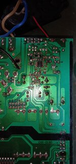

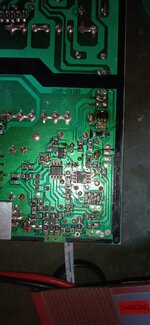

Buenas tardes, esta sería la resistencia que necesitaría saber si alguien me puede ayudar, con ese problema desda ya muchas gracias, es una moto eléctrica Sunra LEO

Yo puedo deducir el valor de la resistencia... pero necesito levantes el diagrama de ese sector
Y ayuda si pones una foto de la etiqueta de el cargador.... sueñas si piensas que todos tenemos esa moto....
En mis 50años de trabajo... jamas conoci esa moto
Buenas tardes, esta seria la marca del cargador de la moto sunra leo
es placa es una imagen igual a la placa de la mia, solo que no alcanzo divisar, los valores de la resistencia

Eso que señalas es un capacitor, dificlmente sepas su valor sin diagrama o medida real, pero te puedes aproximar sabiando qué integrado es el superficial que se ve...
Holaaaaaa
Los valores de los resistores SMD son :
R5= 22 Ohms (va al gate del MOSFET)
R11= 1 kOhm (realimentación del MOSFET al circuito integrado)
El circuito integrado es UC3842.
Si estaba el MOSFET en corto circuito y R5 y R11 desvalorizados, debes ir buscando también un circuito integrado UC3842, pues estará defectuoso también. Saludos desde La Habana.
El esquema electrónico o fotos de referencia...

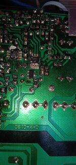

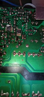

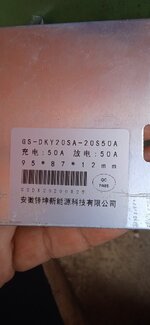

Buenos días amigos, alguien tendrá el CHX-019D, tiene las resistencias dañadas, quemadas, los valores...
La batería es de 60 Volts 26 Amp.

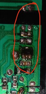

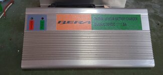

Necesito ayuda. Tengo una fuente para cargar motos eléctricas. Adjunto fotos. Se le han dañado dos componentes, soy nuevo en esto. Quisiera saber cómo reemplazarlos. Es decir, los valores de estos componentes. Me han dicho que son varistores. No se ve bien la descripción de ellos, pero por cuáles otros similares podría cambiarlos. Ambos están conectados a la entrada de alimentación. Gracias

En uno se alcanza a ver bien claro que dice "NTC", no es un varistor, de serlo, tendria que estar en paralelo a la linea de alimentación, si son ntc están en serie, vas a tener que analizar el como están conectados.
Si son varistores la fuente debería de funcionar sin ellos.
Si no funciona es porque no son varistores o no fueron capaces de proteger lo que tenían que proteger.
Buenas. Por lo que se ve en las fotos, los dos componentes están en paralelo entre sí y en serie con el circuito.
De la silicona blanca sobresale "2A", al igual que junto al fusible negro indica también "8A", levanta o quita un poco de esa zona para ver si se refiere a la ¿NTC? explotada.

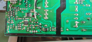

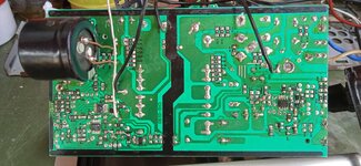

Tengo este cargador de motorina , sin voltaje a la salida, vino con problemas en la parte primaria, le cambié en este modelo R4 que es la que va para el gate del mosfet y otras más resistencias Smd, cambié el UC3842 que en este caso no era en Smd pero no da salida, además cambie el mosfet que estaba malo, y sigue sin dar salida.@
