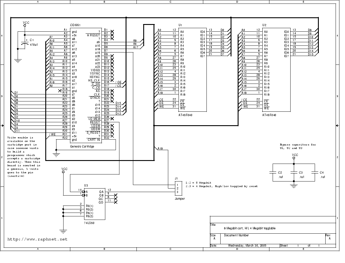

Asi que pensé, que es un cartucho? no es otra cosa que un par de memorias enlazadas, que, en el caso del Megadrive, oscilan entre los 512kbytes y los 16Mbytes! entonces, porque no hacer un adaptador, de una memoria externa programable desde la PC, un SD por ejemplo a los pines del cartucho!
Vi por ejemplo, que hacian cartuchos regrabables de megadrive, con IC de memorias, en encapsulado DIP, pero estos chips son muuy caros y dificiles de conseguir.
Aqui les adjunto una direccion a todos los curiosos!:
http://raphnet.net/electronique/genesis_cart/genesis_cart_en.php

Hola muchachos..Tengo una emocion para mil no pense que se iba a re abrir este tema..Aca dejo una imagen de un proyecto para sega..Esta en la pagina que muestra Maritto se ve interesante..Pero me gustaria y supongo que a ustedes tambien usar otro tipo de integrados como pic y memorias o algo asi..
Bueno estoy a total disposicion..sigamos x favor!!
Dejo tambien el pin out del slot del sega por si a alguien le sirve

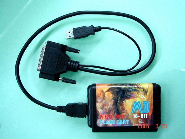

Hola gente, queria comentar, que existe una alternativa un poco mas moderna al cartucho reprogramable propuesto en http://raphnet.net/electronique/gene...is_cart_en.php
Este utiliza otro tipo de chips que quiza sean mas faciles de conseguir (M29F040B - 512Kb x 8 Flash EPROM) y ademas incluye un diseño de cable que supuestamente permite conectar la megadrive al PC a treavz del puerto paralelo y asi ustilizar la consola prara escribir en el catucho, aunque es nescesario un programador para cargar el software en el cartucho por primera vez.
Aca dejo los links
El cartucho:http://www.candu.co.uk/smd/megacart.shtml
El cable:http://www.candu.co.uk/smd/devcable.shtml
La pagina principal:http://www.candu.co.uk/smd/
En la pag principal pueden encontrar algo de soft escrito en C para utilizar el cable, hacer merge de ROMs y savestate.
