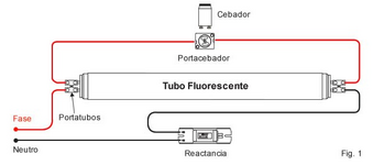

Reactor = reactancia?
Arrancador = cebador?
Ahí, en la reactancia está el esquema.
Y sí, un tubo de 8W y en alto para afectar lo mínimo posible.

sí lamentablemente uso el traductor y muchas palabras no están bien traducidas. entonces la de la foto es la reactancia que se usa para dar el impulso como en el neon, ok, y entonces necesitas otros componentes? no los veo bien en la foto

si lo se disculpa, lamentablemente no hablo español y no traduzco bien muchos terminos. entonces como ya dije se necesitan los mismos componentes que los tubos y el neon, que yo se armar, tubo + arrancador + reactor, ok? y luego para el poder ya he dicho que tomarán tubos uvA menos peligrosos, y luego en saloriums usan tubos uvA de 100 watts así que si los usan allí, entonces puedo usarlos también
Si, así.

REPITO: Solo requieres una lamparita de 8 W para esa trampa. No es necesario ensamblar nada, solo compras un módulo balasto electrónico para fluorescentes, lo conectas y LISTO.
IN ITALIANO:
RIPETO: Solo ti fa bisogno un lámpada da 8 W per quella trappola. No c'è bisogno di fare nessun circuito, solo devi comprare uno ballast elettronico per lampade fluorescenti, attaccare i fili ai piedini della lampada e... tutto pronto...
