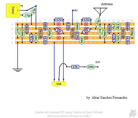

Buenas gente, voy a tratar de ir al grano directamente, tengo planeado armarme lo siguiente:
http://www.pisotones.com/Theremin/Theremini.htm

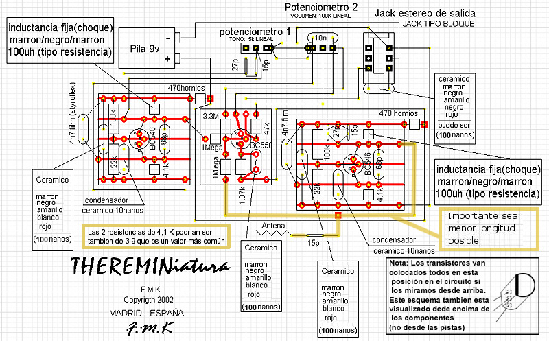

Antes de realizarlo en una pcb lo voy a probar en una protoboard, aqui les dejo la imagen de como quedaria:
Mi problema es que no se que son esos cuadraditos rojos con un punto rojo en el centro de los mismos (los que se encuentran debajo de las resistencias de 470Ω y 1M..
Me gustaria saber como se llaman, para que sirven, de esta manera podria buscar informacion y solucionarme el problema.
Cabe decir que soy un principiante, demasiado, estaria bueno que me expliquen de manera basica y facil de entender, imaginense que este es mi primer proyecto que voy a realizar, gracias
lukibeatles dijo:
:confused: Se llaman cortes en la pista de cobre.
Bueno, ahora disculpame si hago una pregunta ignorante, estos "cortes en la pista de cobre", ¿son (no se si decir componentes) alguna cosa que vos la metes en la protoboard y cumple la funcion de cortar la pista de cobre? No se si logras entenderme
Perdon por mi ignorancia y por lo ignorante que pueda haber sido la pregunta que formule, tengo un hermano que esta cursando el 3er año de Ing. Electronica pero no supo responder mi duda
No amigo en un protoboard no puedes hacer los cortes, ese diagrama es para PCB universal o perforada. Si lo deseas hacer en el protoboard es aconsejable que te guíes por el diagrama esquemático y no por la ilustración de como se ven los componentes sobre la placa. Los cortes no son componentes ni "cortan" la circulación de corrientes. Lo que quiso decir Eduardo es que se retira una sección de la pista conductora de cobre; pero como ya te dije; no en el protoboard.
Gracias blanko001, seguire tu consejo, voy a guiarme entonces con el diagrama esquematico como decis vos, tengo planeado realizar el diseño con livewire y despues pasarlo al pcb wizard para luego llevarlo a imprimir y luego pasarlo a una PCB virgen, de manera que me quede un trabajo prolijo.. Capaz que tuve que realizar un proyecto mas simple antes que este, pero es que tengo unas ganas terribles de hacer este proyecto, y obviamente quiero estudiar ingenieria electronica en el futuro, en uno o dos meses les voy a dar los resultados, si funciono o no, muchas gracias

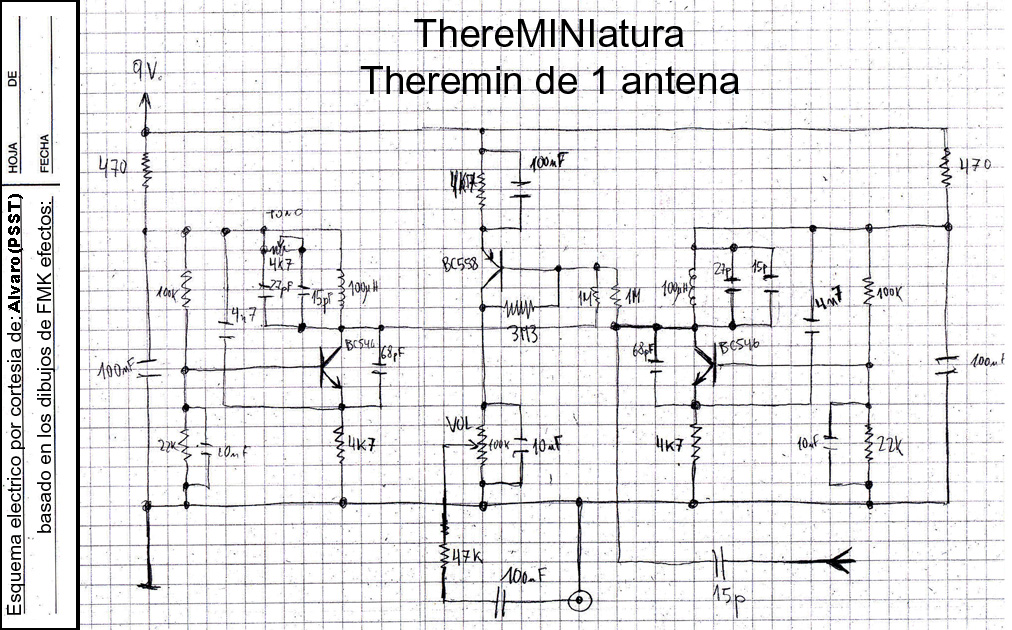

El esquema es el siguiente:
Fijensen a la derecha, donde esta conectada la resistencia de 470Ω y el capacitor de 100uf, mas exactamente la union entre ellas, ¿vieron que al lado esta la union entre la resistencia de 100k y el condensador de 4.7nf?, mi pregunta es si la unión (de la resistencia de 470 con el condensador de 100uf) esta conectada a la resistencia de 100k, pasa que como esta mal dibujado (en el sentido de desprolijidad y el trazo de la lapicera) presta mucha confusion.. Para entender mejor la pregunta seria ¿la resistencia de 470 y el capacitor de 100uf estan conectados entre si solamente?
Mi otra pregunta es, que es el punto con el circulo alrededor, este esta situado en la parte del centro inferior del dibujo

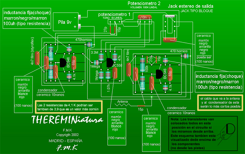

Aca les dejo mas imagenes
http://pisotones.com/Theremin/Theremini.htm
Disculpen, recien estoy empezando con esto de la electronica
La parte del oscilador de la derecha y el oscilador de la izquierda deberían ser simétricas (excepto por el pequeño potenciometro de ajuste por lo tanto no está unido sólo el condensador a la resistencia). El circulo con el punto representa la salida de audio (es como si fuera el dibujo de una toma de jack), y está dibujada así para que veas que el cable de audio debe de estar apantallado.
Entonces, ¿vos me estas diciendo que debo conectar la resistencia de 100k con la union de la resistencia de 470 y el capacitor de 100uf? Quedando asi la resistencia de 470 en serie con la resistencia de 100k (y a la vez tambien quedaria en serie con el capacitor de 100uf) y el capacitor de 100uf quedaria en paralelo con la resistencia de 100k, ¿es asi?
