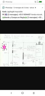

Hola, díganme porfavor si este tci podría funcionar ?
yo tengo planos de lo mas sencillos para eso soy de cuba y me dedico a hacerlo los puedo subir si gustan
estan muy buenos los circuitos .me interesa mucho el de efecto HALL pero que fuese atransistores completamente ya que no consigo los INTEGRADOS
Bro Hermano, también soy cubano y busco esos esquemas desesperadamente , los podías enviar mano?

Puede funcionar, eso es lo que antiguamente se lo conocía como ayuda platino, lo que hacia era evitar la chispa en el platino para que no se queme, y disparar la bobina de forma electronica.
Gracias amigo, este sistema Funciona a 12 V sin CDI, puede hacer la función de los platinos ?A ver es que me encargaron la construcción de un sistema electrónico para auto Chevrolet del 51 con el motor original de 6 cilindros, dice el dueño y la verdad no sé cuál sistema será adecuado para ese auto.
Los platinos los tenés que usar igual, solo que el agregado electrónico evita la chispa y mejora el rendimiento, en este caso el platino activa la base de un transistor que a su vez este dispara a otro para así disparar la chispa en la bobina, pero siempre tiene que estar el platino, o en su defecto un captor magnético como los distribuidores más modernos que no tenían platino, para un auto como el que mencionas, para el uso normal, con el platino y este circuito es más que suficiente.
Le agradezco mucho amigo, hoy mismo lo armaré y subo al foro los resultados, muchas gracias de verdad que me salvó el día.
Lo prometido es deuda ,aún no lo monto en un auto pero ya un amigo QUE tenía antes el esquema me confirmó QUE en efecto funciona muy bien gracias. POR el apoyo colegas ,tengan buena tarde saludos
